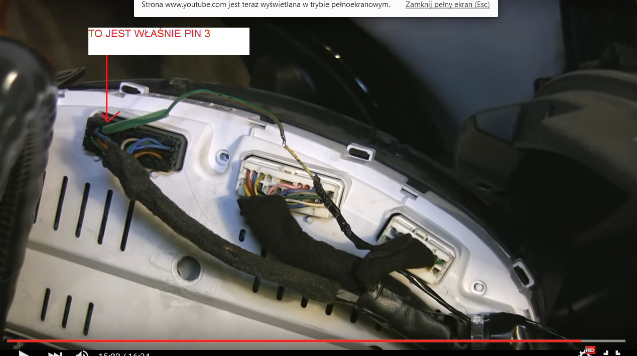

Na filmie z Yutube widać jak gość podłącza kable od tempomatu do kabli przy złączach MC21 i MC22 i tu pytanie czy to są kable idące z tych złącz do ECU  a z drugiej strony złącz są wolne podłączenia? Czy może kable idą w wiązce i tylko są gdzieś ukryte?

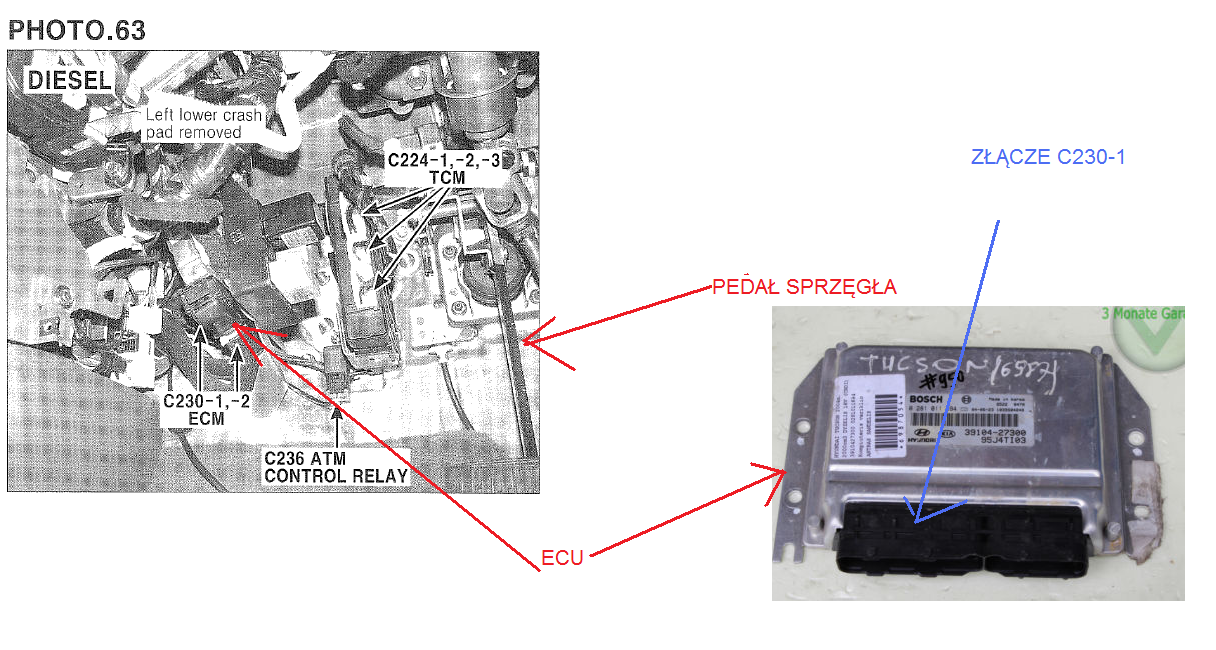

ECU jest po lewej stronie od pedału sprzęgła.

Numer ECU 39104-27300.

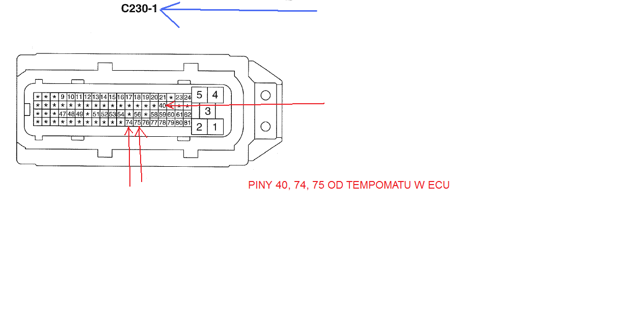

Tak czy inaczej czeka Ciebie połączenie wtyczki od ECU C230-1 ze zwijaczem bo tej instalacji raczej nie ma. Przede wszystkim trzeba odłączyć akumulator.

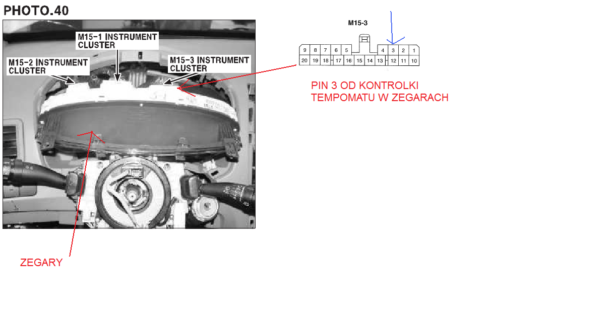

Jest tylko jeden problem a mianowicie czy nie powinien się świecić set podczas nastawiania prędkości?
U mnie po załączeniu tempomatu świeci się CRUISE i auto reaguje na tempomat dopiero na czwartym i piątym biegu ,po przekroczeniu chyba 50km/h ale przy nastawie nie świeci SET.Czy to normalne?Może coś nie tak zrobiłem?
Na schemacie jest że zegary są połączone z ECU na kostce M15-3 pin3  a według filmiku gość podłącza pin 7 ????? Właśnie M15-3 pin3 ma przewód zielono czarny więc wygląda jakby był podłączony :roll: Może nie powinienem go podłączać na pin7 jak na filmie?
Ps. z drugiej strony wtyku MC21 i MC22 na kablach od tempomatu nic nie ma ,są tylko poste miejsca na konektory.

« Odpowiedź #7 dnia: 29 Grudzień 2015, 00:06:51 »
W zegarach jest tylko CRUISE.
http://hyundaiklub.pl/forum/dload.php?action=file&id=20
[ Dodano: 2015-12-29, 00:06 ]
Ma być podłączony do pinu 3 przewód zielono-czarny.

« Odpowiedź #8 dnia: 29 Grudzień 2015, 00:15:49 »
I jest fabrycznie połączony więc chyba ten co podłączyłem do pinu 7 jest nie potrzebny.
Na przykład M15-2 tylko jest ale w liczniku nie ma gniazda.
