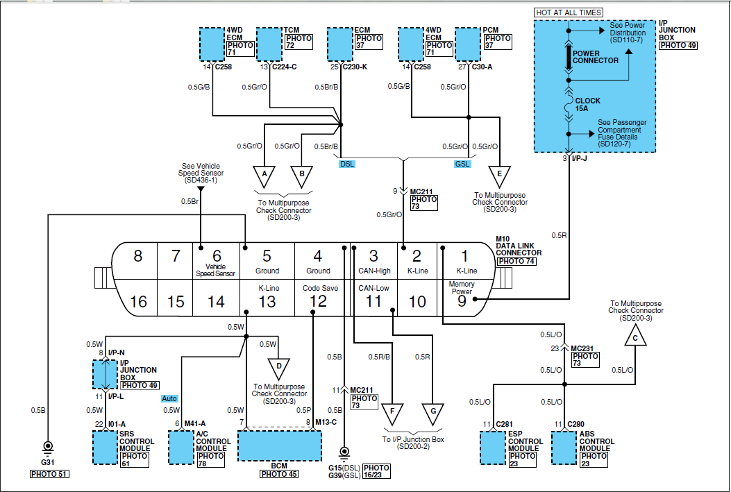

Witam...
Tak jak pokazał kolega na zdjęciu OBD2 znajduję się pod osłoną na dole...

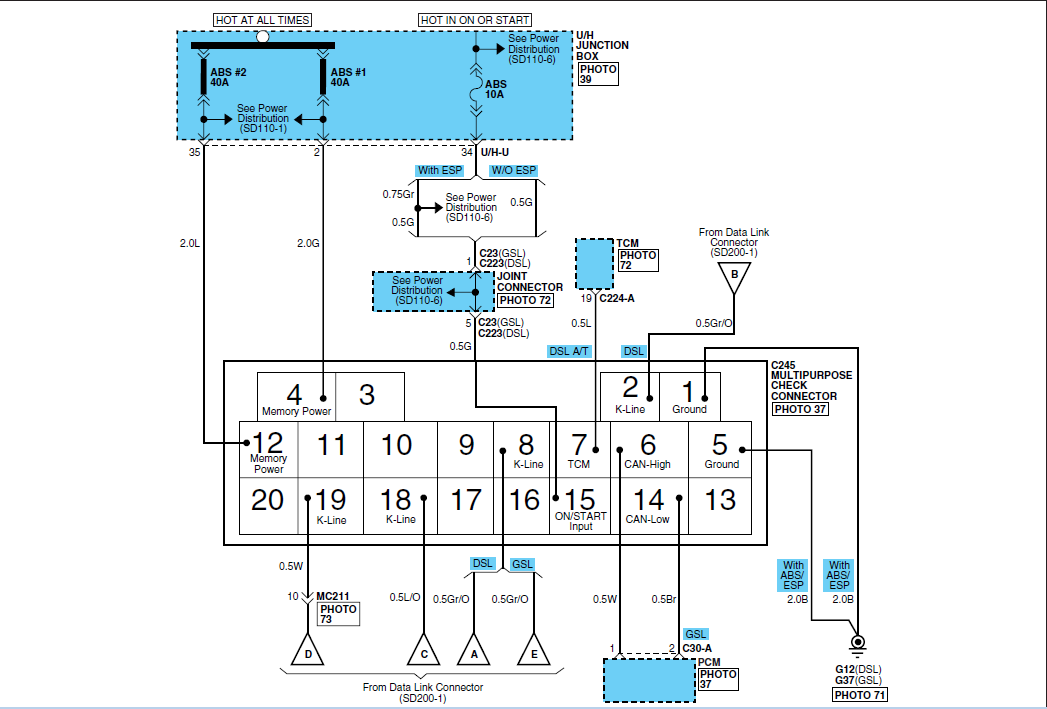

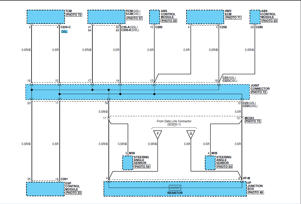

Takie same.
Przeanalizuj schematy to zobaczysz wspólne połączenia.
