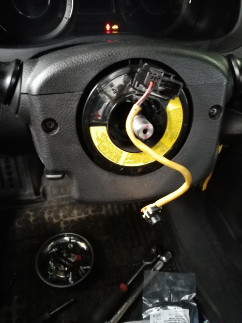

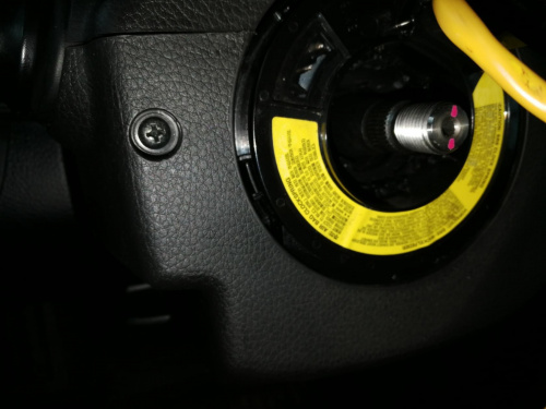

Witam Was, wracam do tematu. Obecnie mam tak. Czy muszę wyjmować ten zwijacz czy wystarczą te fotki, żeby ocenić czy coś więcej potrzebuję oprócz zakupu kierownicy z przyciskami i kabelkiem wpinanym w zwijacz?
Czy trzeba coś programować?
Odnośnie radia - czy mikrofon podłącza się do kostki radia czy wpina np. w radio?
Może ktoś z Was ma do sprzedania kierownicę z tempomatem i radio?
[i40 VF] Tempomat dziala tylko do 190 kmh. Dlaczego?
« Odpowiedź #24 dnia: 15 Listopad 2017, 18:48:10 »
To odkręć jeszcze dolną obudowę kolumny kierowniczej i sprawdź jakie i gdzie są przewody w e wtyczce M01-R
