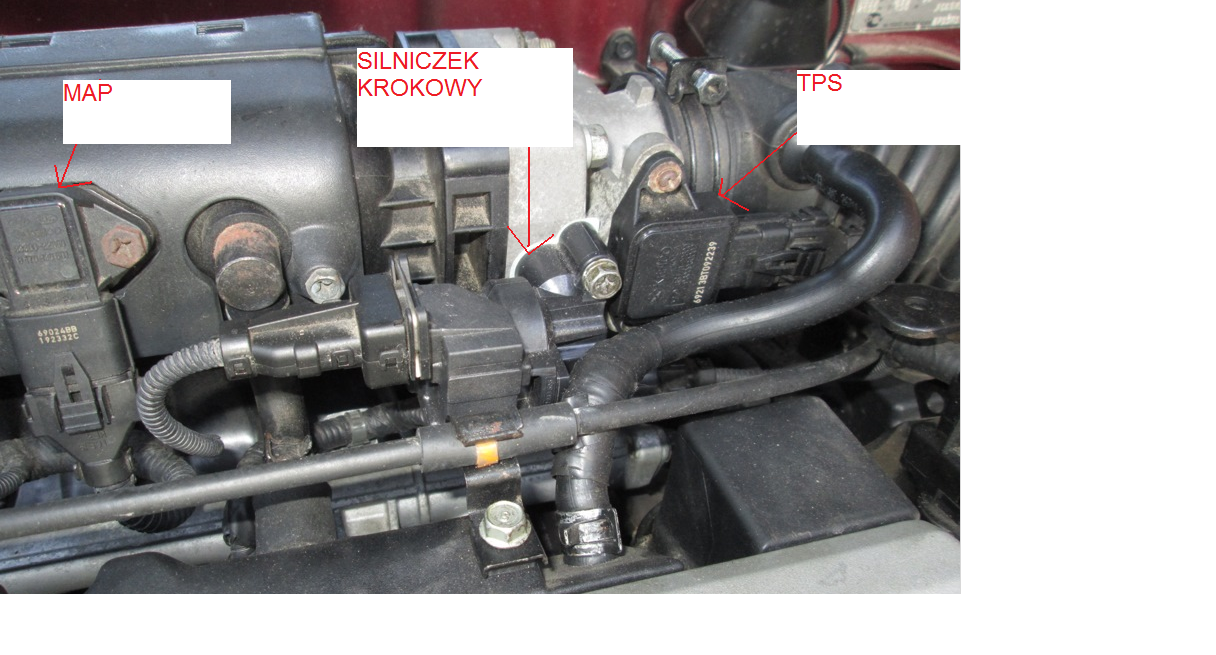

Jak nie ma przepływki to gdzie jest silnik krokowy, bo za cho.... nie mogę go namierzyć....

silnik krokowy masz przykręcony do przepustnicy na dwie śruby obok czujnika położenia przepustnicy też przykręcony do niej

Panowie - dzięki za info, kosmos - dzięki za zdjęcie poglądowe :)
