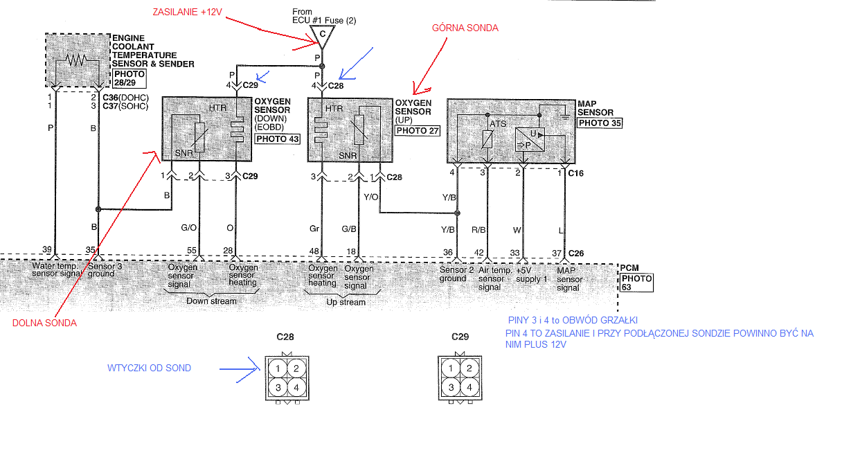

P0134,"Czujnik O2 (Bank 1 Czujnik 1) - brak aktywności"
P0135,"Podgrzewacz czujnika O2 (Bank 1 Czujnik 1) - usterka
Odepnij wtyczkę od sondy (tej przy kolektorze wydechowym) i sprawdź rezystancję między dolnymi pinami (dwa z czterech) tam gdzie dochodzą dwa białe przewody. Rezystancja powinna wynosić kilkanaście Ω. Jeśli będzie inaczej to sonda do wymiany.

Zamówiłem nową sondę zgodnie z polecaną na forum. Jaki klucz jest potrzebny do wykręcenia starej?

Dziękuję sondę wykręciłem, mam jeszcze pytanie czy ktoś nie posiada może tej wtyczki czteropinowej od strony sondy albo wie gdzie można taką kupić?

Wymieniłem sondę na uniwersalną (grzałka w starej miała 14Ohm) po wymianie błąd pierwszej sondy zniknął. Nadal natomiast jest błąd drugiej sondy P0141 (błąd od razu wraca) i po jakimś czasie zapala się check. Odczytuje poprzez OBDII przez standardowy kabel, czy możliwe że jakiegoś błędu mi nie pokazuje bo jak rozumiem nie powinien się palić check przy błędzie tej drugiej sondy.
