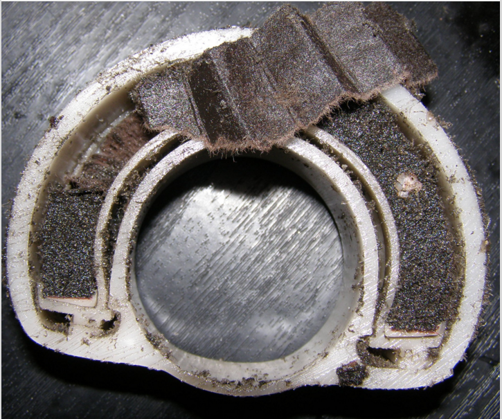

Na zdjęciu poniżej nie jest pokazana metoda "samoczyszczenia" filtra tylko wygląd w środku po przebiegu 45 tyś km w Rosji.
Hyundai przewidział kontrolę co 6 lat lub 55 tyś km i w wypadku trudności z rozruchem, spadkiem mocy należy filtr wymienić.
Jak widać należałoby samemu przyjąć jakiś harmonogram wymiany filtrów paliwa tak żeby któregoś dnia nie być zaskoczonym trudnościami z rozruchem.
Filtr do silnika G4LA ma numer 31910-2H000.
Dodatkowo w module paliwowym przy pompie paliwa znajduje się drugi filtr zgrubny w postaci siateczki o numerze 31090-07000.
Poniżej filtr siateczka po 90 tyś km.

« Odpowiedź #37 dnia: 30 Listopad 2016, 23:04:40 »
Temat opanowany, swoją drogą trzeba rozebrać cały wkład pompy pompy paliwa żeby się do nie dostać. Zdjęcie filtra po rozcięciu, ciekawe czy to org czy był wymieniany w serwisie przy 55kkm. Auto mamy od przebiegu 78kkm, obecnie 102kkm :-D pozdrawiam
