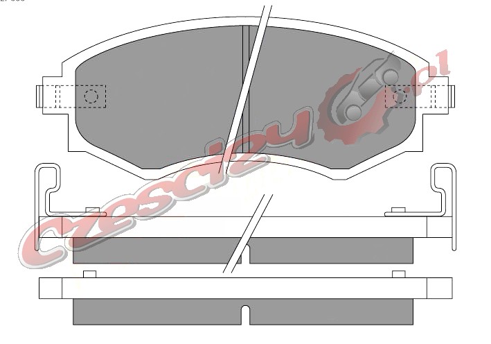

drogi kolego, napisałem przecież ze nie znalazłem żaden złączki do podłączenia, ale klocki te są dość uniwersalne więc pomyślałem że jeżeli w PONY nie ma złączki to nie znaczy że w innych modelach(lantra, coupe) też nie będzie, poza tym zerknij proszę na link który wysłał ScApi LINK i powiedz mi w jaki sposób ta blaszka ma ocierać o tarczę? ona jest skierowana w przeciwną zupełnie w przeciwną stronę.

Wewnętrzne klocki - blaszka,zewnętrzne - bez blaszki i to wszystko tak ma być :-|

Odrobinke inaczej stare klocki wyglądały względem rysunku, blaszka jest ale kończy się mniej więcej w swojej połowie wygląda jak haczyk więc nie wiem czy to spełniało taką rolę jak te (swoją drogą nie wiem od jakiego auta) na rysunku.

tak, rysunek jest poglądowy, nie konkretnie do twojego modelu. Przepraszam poprostu nie chciało mi się pisać w odpowiedzi na to że ta blaszka jest inaczej i jak niby ma dotykać tarczy. W odpowiedzi wysłałem rysunek, który mam nadzieje wyjaśnia jak to się dzieje, że blaszka informuje i zużyciu okładziny ciernej klocka ;)
