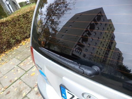

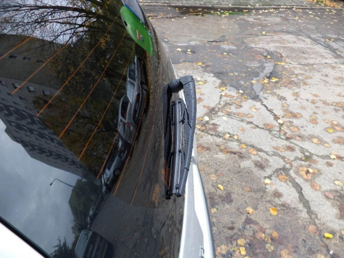

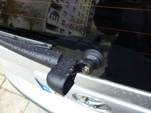

Jako że jest jesień i zima za pasem, to wymieniłem pióra wycieraczek z przodu i ramię kompletne wycieraczki z tyłu. Z przodu założyłem pióra firmy Bottari, kupione za kilkanaście złotych w Realu i na razie jestem z nich zadowolony. Przed wymianą obejrzałem sobie instrukcję filmową i jakoś poszło.
Z tyłu założyłem ramię od Kia Picanto polecane przez kosmos2011, kupione w sklepie Korean Parts w Gdańsku za 55 zł. Również przed wymianą ramienia wycieraczki z tyłu obejrzałem film i też nie było problemów.
Stare ramię było jeszcze w niezłym stanie, więc zeszło z trzpienia po spryskaniu płynem TOP 5 firmy Molydal i paru lekkich uderzeniach młotkiem w nakrętkę. Ramię ściągnąłem ręcznie, bez użycia jakichkolwiek ściągaczy. Nowe ramię weszło pięknie na swoje miejsce i pracuje tak, jak trzeba. Dobrze dolega do szyby i dobrze zbiera wodę. I do tego pięknie się prezentuje.
