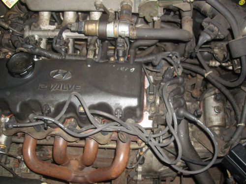

Tak to wygląda u mnie. Wydaje mi sie że jest to własnie to o czym mówisz Sarna,
Silnik 1.5 12v G4EK, 1995 r
Jak coś to u mnie gdzieś sie wala aparat zapłonowy do Scupesy, nie ciekł napewno bo wymontowałem go z mojego wraka ;)

Skali daj zdjęcie w dużym formacie. Ile byś liczył sobie za aparacik?
