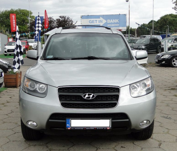

Uwaga Anglik po przekładce. Vin  KMHSH81WR8U251721
http://hyundai.afora.ru/eur/vin/kmhsh81wr8u251721/
http://otomoto.pl/oferta/hyundai-santa-fe-7-osobowy-4x4-skory-automat-gwarancja-ID4p6SKL.html#38780678e4
Auto Komis "Orzeł" M.Matejas JANA PAWŁA / OBYWATELSKA, przy MYJNI ul.JASIEŃ 38 - 93-562 Łódź, Górna (Polska)
Brak uchwytu to było kiedyś miejsce kierowcy.

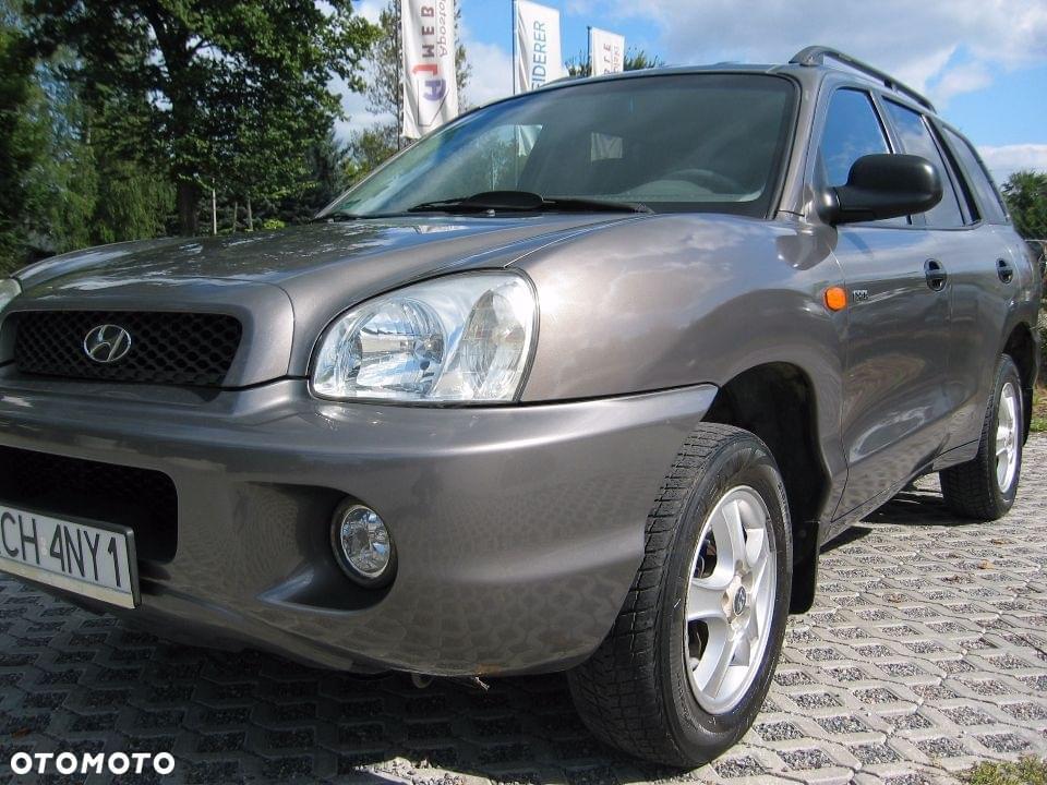

Prośba o sprawdzenie, co się da wyciągnąć:
KMHSB81VP4U756016
http://otomoto.pl/oferta/hyundai-santa-fe-4-x-4-klimatyzacja-alufelgi-gwarancja-6-miesiecy-ID6yzkdJ.html
Czy most ma LSD?
Wg komisu rocznik 2004 z przebiegiem 168 tys. z hakiem. Odpalałem, nie jeździłem, ale mam w planie. Patrzyłem pod spód, most bez elektromagnesów.
Zakup Santa Fe
« Odpowiedź #1113 dnia: 26 Październik 2016, 19:55:07 »
https://hyundai.afora.ru/eur/vin/kmhsb81vp4u756016/
Data 2004-03-27
Ma LSD.
Tył bez znaczków zderzak był demontowany inny odcień pod prawą tylną lampą. Drzwi pasażera i prawy przedni błotnik ciemniejsze. Brak znaczka CRDi na prawych drzwiach.
Przedni zderzak krzywo spasowany.
Nie ma podgrzewanych lusterek.
Centralny zamek bez pilota tylko z kluczyka.

Dobrze widzę, że on ma tylko dwa airbagi?
Zakup Santa Fe
« Odpowiedź #1115 dnia: 26 Październik 2016, 20:19:37 »
Dwa.
Chyba świeżo zarejestrowany bo w bazie OC brak danych.

A co to za trójkątna maskownica z 10 otworami przy nogach pasażera na dole ?
Offline Shadows
  • Wiadomości: 523
Zakup Santa Fe
« Odpowiedź #1118 dnia: 28 Październik 2016, 12:42:09 »
Brakuje plastikowej części.
