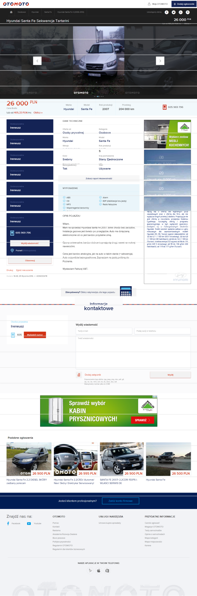

« Odpowiedź #1024 dnia: 03 Luty 2016, 19:30:22 »
Poproszę o ocenę tego modelu:
http://otomoto.pl/oferta/hyundai-santa-fe-sekwencja-tartarini-ID4pa1Vu.html
Z tego co zbadałem i znalazłem kilka problemów:
1. Świeci kontrolna air bag (właściciel twierdzi, że już tego nie naprawia bo kupił nowe auto a to sprzedaje i, że orientował się że to jakaś sprężyna czy coś takiego w kierownicy że kosz naprawy 400-500) moje pytanie czy jest tam coś takiego bo nie mam o tym zielonego pojęcia i jak sprawdzić co tak na prawdę jest z tymi poduchami. (samochchód był sprawdzany i nie był bity) jedynie delikatnie dostał w grill jakby przy cofaniu inne auto go przytarło poza tym mam pewność, że nie był bity.
2. Ma instalację gazowoą Tartarini sekwencja samochód troszkę stał (około 2 tyg) jak go odpaliłem to przez chwię po przełączeniu się na gaz było czuć gaz z nawiewów ale to około 15-20 sec potem nic nie czułem (celowo wysiadłem na 10 min i wsiadłem)
Pytanie co to za instalacja ?
3. Nie jestem pewien czy to opony czy łożysko ale słyszałem tyle prawe koło szumiące to jeszcze sprawdzę pytam tylko co jeszcze może być nie tak co delikatnie hałasuje. Samochód jest 4x4
Będę wdzięczny za odpowiedź.

« Odpowiedź #1025 dnia: 03 Luty 2016, 20:36:36 »
KM8SG73D27U128752
Wyposażenie:
http://hyundai.afora.ru/eur/vin/km8sg73d27u128752/
Data produkcji 2006-10-13, a nie 2007.
Tutaj http://www.carfax.com/cfm/check_order.cfm możesz zamówić historię gdy auto było w USA.
W czasie gdy auto było za wielką wodą nie miało wystrzelonych poduszek. Co do błędu poduszek trzeba znać kod błędu ( http://hyundaiklub.pl/forum/viewtopic.php?t=6090&start=0 ) żeby wiedzieć co jest przyczyną.
Tutaj masz kody błędów i diagnozy https://www.dropbox.com/s/t8n4pvtihywyvjn/SRS%20Santa%20Fe%20CM.pdf?dl=0
Grill porysowany, a czy przedni zderzak nie ma innego odcienia?

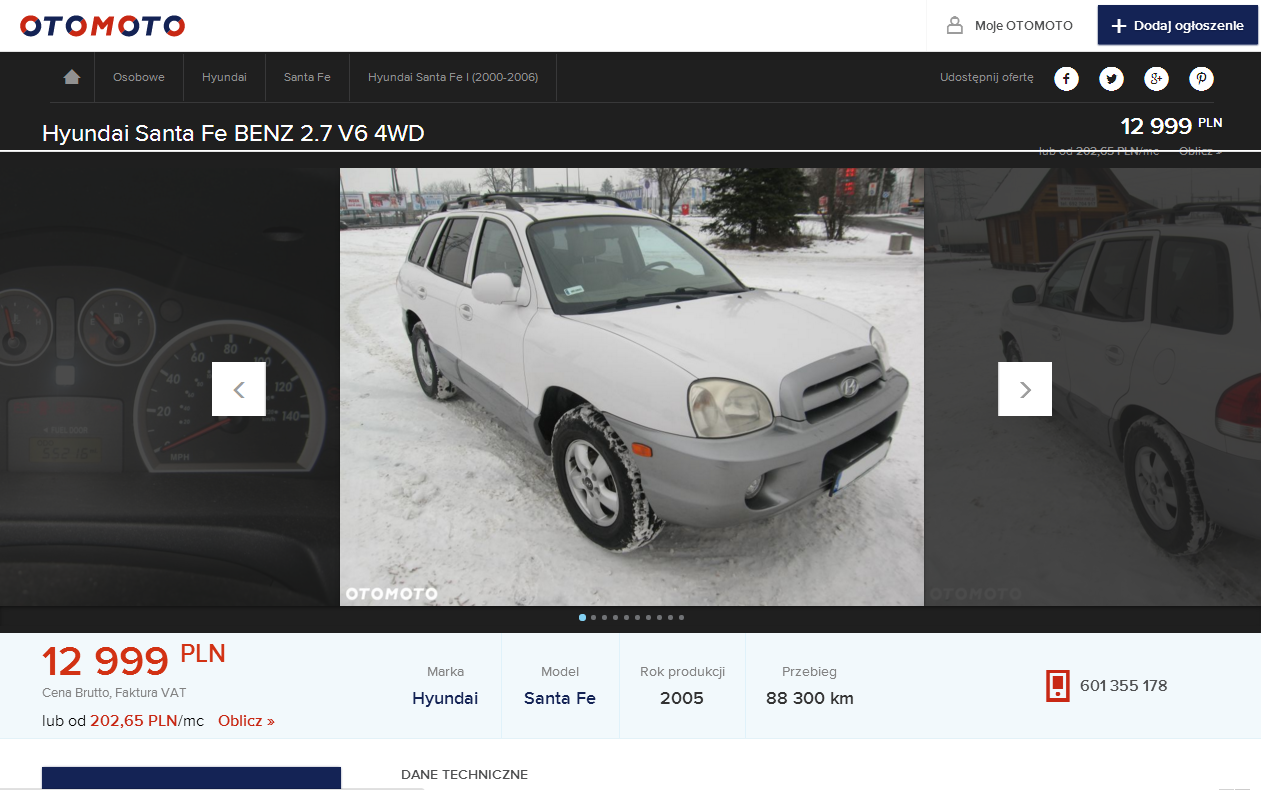

Cześć, moje pytanie jest odnośnie tego egzemplarza Hyundai Santa Fe BENZ 2.7 V6 4WD vin  KM8SC73D35U894417
Wisi na otomoto:
http://otomoto.pl/oferta/hyundai-santa-fe-benz-2-7-v6-4wd-ID6ygGuX.html
Wygląda ładnie, komora silnika bardzo mnie zniechęca. Sprzedawca mówi że jest zdjęta osłona silnika bo siedziały myszy i szczury. Brak wygłuszenia maski. Jeden reflektor i halogen jest ewidentnie inny.
W aucie jest strasznie głośno podczas jazdy, do tego kabina jest nieszczelna - wieje zimne powietrze z pod deski rozdzielczej na kostki prawej nogi pasażera.
Poza tym środek auta bez zastrzeżeń, można powiedzieć żę w zadziwiająco dobrym stanie.

« Odpowiedź #1027 dnia: 03 Luty 2016, 20:58:20 »
Dzięki.
Tak ma wizualnie delikatne odcięcie jednak oglądałem dokładnie i nie wygląda, żeby to było jakoś prostowane wygląda jakby lekko uderzył grilem w coś lub ktoś na wstecznym mu wjechał. Przez co grill jest delikatnie górą wepchnięty.
Samochód ma sporo rysek mniejszych i większych jest tam kilka elementów do pomalowania bo miejscami wchodzi lekko rdza ale tragedii nie ma.
Bardziej mnie interesują mankamenty mechaniczne i elektryczne.
A czy tymi interfejsami na bluetooth z allegro odczytam coś tym santa fe?
Zakup Santa Fe
« Odpowiedź #1028 dnia: 03 Luty 2016, 21:14:44 »
Superpio
Data produkcji 12-10-2004, a nie 2005.
Kontrolka CE się świeci?
W USA nie miał przygód z poduszkami.
Komora silnika osad jakby Katrina go zatopiła.
Silnik G6BA czyli panewki.
Wyposażenie:
http://hyundai.afora.ru/eur/vin/km8sc73d35u894417/
Ma TCS

« Odpowiedź #1029 dnia: 03 Luty 2016, 21:31:21 »
Kontrolka ce się świeci, dwie sondy podobno nie działają.
 Silnik G6BA czyli panewki - a możesz bardziej precyzyjnie?

« Odpowiedź #1031 dnia: 03 Luty 2016, 21:48:33 »
Tym się raczej nie przejmuj, łożysko lub opona to nie problem, może też być np.zatarty lub zużyty klocek hamulcowy. Generalnie to drobiazgi. Bardziej bym zwrócił uwagę na tę instalację gazową a raczej na nieszczelność, bo tego nie powinno być i to już poważna sprawa. Jak utargujesz z ceny jeszcze na 22-23 tys to może warto zaryzykować? Ta "sprężynka przy kierownicy" to pewnie taśma airbag i dlatego świeci check, ale nie wiadomo co poeta miał na myśli :lol:

« Odpowiedź #1032 dnia: 03 Luty 2016, 21:51:40 »
Oby nie, sprawdzenie komputerem pokazało brak obwodu na dwóch sondach.
Silnik pracuje cicho i nie wydaje żadnych dziwnych dzwięków.
Mechanicznie maglownica do regeneracji, reszta niby ok

« Odpowiedź #1033 dnia: 03 Luty 2016, 21:53:56 »
Cytat: "vanhelsing"
Kosmos-ale zapodałeś puentę :lol:
A widziałeś w normalnie eksploatowanym aucie taki kożuch, brak tylko na podszybiu ptasiego gniazda.
Co i ile czasu musiało się tam przelewać żeby został taki osad, a może stał bez maski stąd brak osłony silnika no i te gryzonie to jakieś jaj  :-D

« Odpowiedź #1034 dnia: 03 Luty 2016, 22:40:03 »
Pośmialiśmy się, teraz poproszę o waszą pomoc i o wnioski.
Warto czy odpuścić i szukać innego?
Osobiście w środku jest jak nowy, niepokoi mnie ta komora silnika i duży hałas w czasie jazdy - hałas spowodowany brakiem wytłumienia od strony silnika ?
Silnik, skrzynia i itp bez zarzutu. Komputer poza sondami nic nie wskazał.
