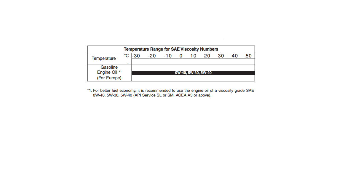

Będę wymieniał na dniach olej bo chcę zrobić płukankę, mam wątpliwości.
Wg instrukcji Tucson powinien być zalewany olejem API SJ lub SL 5W-20 albo 5W-30 (poniższych oznaczeń typu ILSAC nie rozumiem, wiec odpuszczam)
Wyczytałem jednak, żeby lać gęstszy jeśli silnik bierze olej a ja na 3k km dolałem już 2 litry. Gęstszy tzn jaki? 5W-40? 5W-50? Gęstość robi różnicę w takim przypadku czy jest to mit?
[Tucson] Jaki olej Tucson 2.0 benzyna
« Odpowiedź #54 dnia: 10 Maj 2017, 23:04:12 »
Trzy posty nad Twoim są podane parametry oleju silnika G4GC i nie spoglądaj do instrukcji z przed 12 lat.
