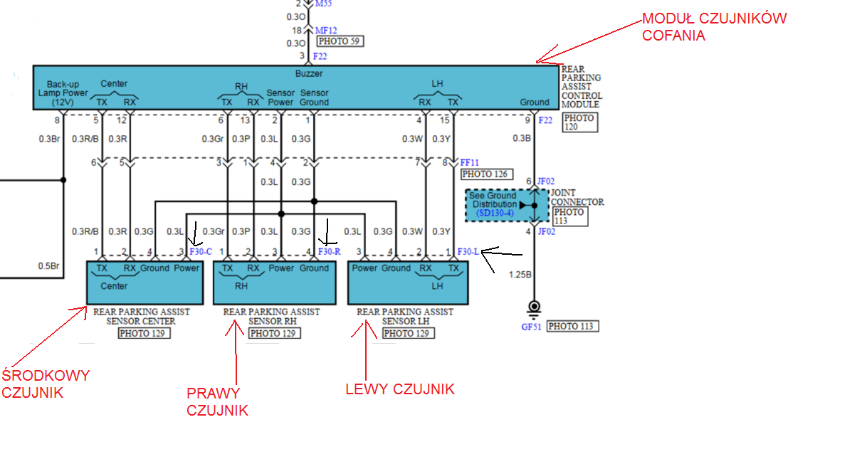

« Odpowiedź #2 dnia: 27 Grudzień 2015, 22:06:42 »
dziękuje a tak po polsku jesteś w stanie opisać;)  bo za dużo nie rozumiem z tego rysunku ;)
[i30 FD] czujnik cofania orginał i30 CW jak podłączyć?
« Odpowiedź #3 dnia: 28 Grudzień 2015, 18:00:45 »
Czarnymi strzałkami oznaczyłem wtyczki od czyujników F30-L, F30-C, F30-R.
Sensor power to zasilanie czujnika, sensor ground to masa.
TX i RX to sygnał z czujników.
Na drugiej stronie z linku jest opis pinów wtyczek F30- , a na schemacie są numery 1, 2, 3 , 4 (piny z wtyczek F30) do których są podłączone przewody z zaznaczeniem kolorów L-niebieski, G- zielony, R-czerwony, R/B-czerwono-czarny, P-różowy, W-biały, Y-żółty.
Dwa przewody cienkie (czerwony i czarny) to jest okablowanie wewnętrzne czujnika. W czujniku musi być podłączenie na cztery przewody z tymi "zwłokami" czujnika to za bardzo już nic nie zrobisz.
