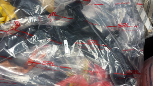

Chyba to są właśnie Oyodo. NTY bardzo źle mi się kojarzy z lichymi jak papier łożyskami.

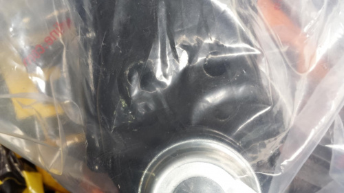

Odebrałem - jednak są to SRL :) poprawione, z dodatkowymi otworami odpływowymi :)

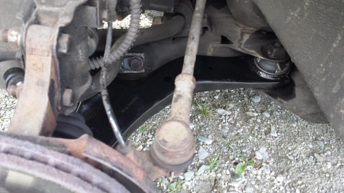

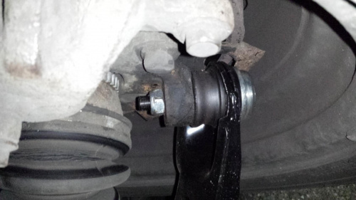

Do tego będą łączniki nowe CTR, bo stare stanęły w miejscu, tzn. kontrnakrętka na trzpieniu wyrabia się przy próbie przytrzymania - zresztą - mają chyba 16lat - czas na nie...
Wymienione :)

Jaki jest problem z tymi wahaczami fabrycznymi ? Gniją bo nie mają odpływu wody - dlaczego te miałyby się złożyć ? Nie są z papieru. Są na wzór oryginału z poprawionym odprowadzaniem wody. Jedynym problemem mogłyby być tuleje - które jeśli wytrzymają tyle co w moim aucie - to mogę je wymieniać co 50tys. km za 100zł - serio.
