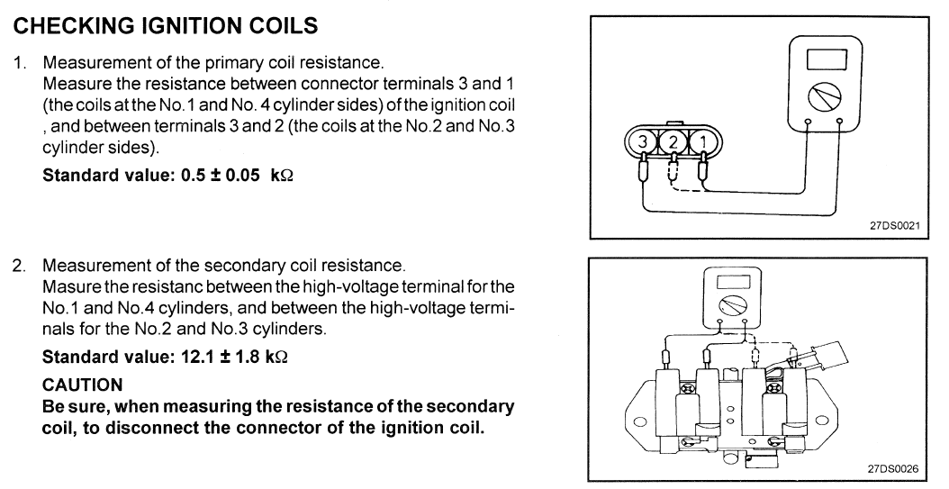

« Odpowiedź #5 dnia: 21 Sierpień 2015, 22:00:06 »

Czyli cewka zapłonowa. Można by to podciągnąć pod objawy... Zwłaszcza, że poprawę przyniosła wymiana świec  :-/ Bałem się brać ją pod uwagę.
Tylko dlaczego teraz nie mruga kontrolka? Nawet jeśli nie było by błędów to powinna mrugać.
Czy po wymianie cewki trzeba/można jakoś ustawić zapłon?
[Accent X3] Ksztusi się na niskich obrotach.
« Odpowiedź #7 dnia: 24 Sierpień 2015, 20:24:50 »
Wszystko robi ECU nic się nie ustawia. Jedyne co to po odpięciu akumulatora po ponownym podpięciu trzeba uruchomić silnik i bez jazdy poczekać aż pierwszy raz załączy się wentylator od chłodnicy silnika.
Sprawdź jeszcze cewki na "sucho"

Faktycznie zapomniałem, że cewki można pomierzyć. Chociaż z tym też nie do końca bo zużycia rdzenia już się łatwo nie zbada.
Po długim czasie hultaj doczekał się nowej cewki i powiem... mało to dało. Jest poprawa, ale jak chcę go pociągnąć z wyższego biegu to nadal potrafi sobie kaszlnąć. Podpytałem znajomego mechanika(co prawda uznaje on tylko diesle, ale zawsze to mechanik) i mówi że tak już musi być. Może ma rację. W końcu to tylko koreański klon silnika mitsubishi.
