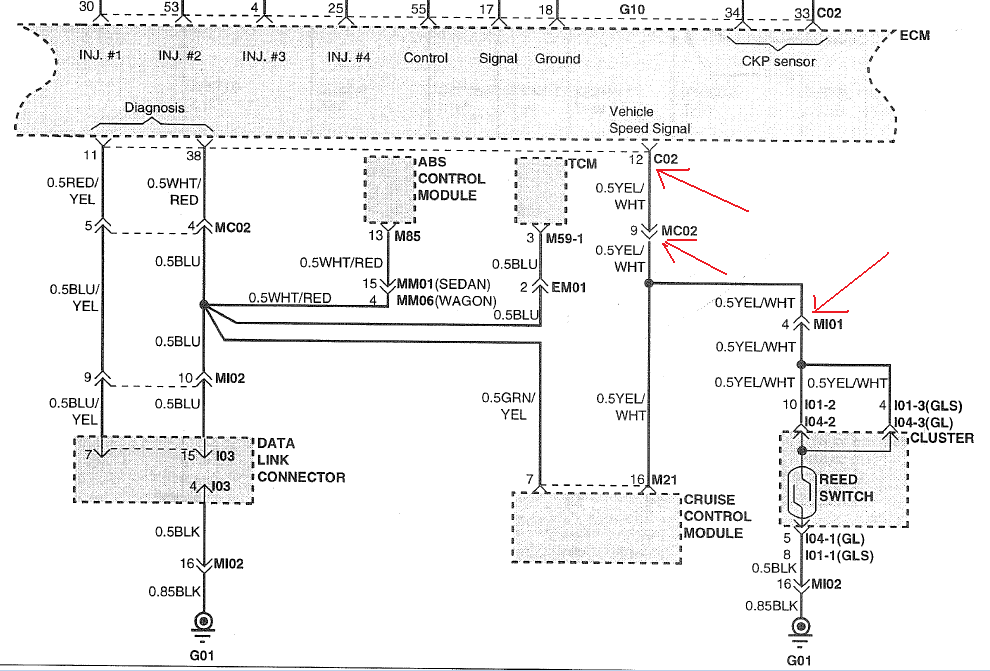

Witam. Moja lantra nie ma ani automatycznej skrzyni ani też tempomatu.
Licznik prędkości jest sterowany linką. Jest ABS.
Czy w takiej konfiguracji jestem w stanie zlokalizować (i czy w ogóle jest) sygnał impulsów prędkości pojazdu ? (tzw. sygnał Vss) ?

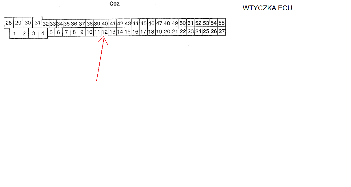

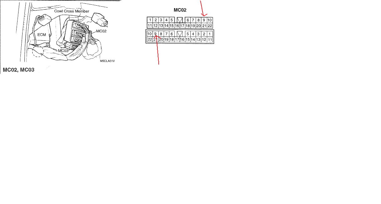

Hmm. Spróbuję znaleźć ten przewód we wtyczce mc-02 i sprawdzić miernikiem analogowym czy rzeczywiście pojawiają się na nim impulsy o odpowiedniej częstotliwości.
