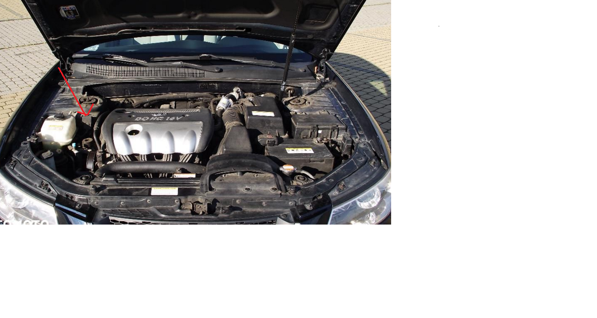

Czas jaki Sonata zawitała u mnie w domu można liczyć w godzinach, więc proszę o wyrozumiałość jeżeli moje pytanie wyda się banalne. Otóż chciałem sobie prześwietlić co tam w niej siedzi głębiej i mam pewien problem. Używam SNAP ON Solus Pro, a więc sprzęt z górnej półki, moduły podstawowe, jak i ECU poleciało bez problemu, natomiast mam problem z komunikacją z ASB. Z tego co wyczytałem podobno jest osobne złącze diagnostyczne, jeżeli to prawda gdzie ono się znajduje? Czy trzeba używać do komunikacji jakiś specjalistyczne programy?, jeżeli tak, to jakich?

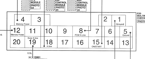

Dziękuję za odpowiedz. Mam rozumieć że schematy są konkretnie pod mój model? Jeżeli tak, to wielkie dzięki, nie będę szedł już po omacku. Po pobieżnym przewertowaniu można dojść do wniosku że jedno z gniazd jest typowo serwisowe, ale mając rozpiskę i trochę czasu pomierzę sobie ścieżki i znajdę jakiś sposób na komunikację. Co zaś tyczy się EML327, zaciągnąłem trochę wiedzy i muszę przyznać, że jest to fejs z ograniczeniami, a soft do niego pod Hyundaia nie jest zbyt stabilny, co mnie nieco martwi, ale od czegoś trzeba zacząć.

Tak, na złączu serwisowym jest wyprowadzony CAN i K-Line'y od wszystkich sterowników. Jak się tam wepniesz to powinieneś z nimi pogadać.

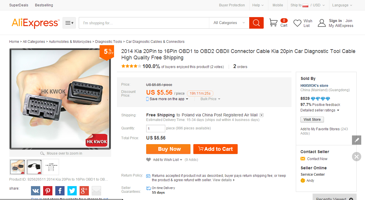

Samo wpięcie się w serwisowe złącze nie stanowi większego problemu, natomiast dobrze by było dorwać oryginalną wtyczkę do gniazda (to nie jest standardowa szesnastka), napisałem wiadomość do  Snap ON i jeżeli będą taką dysponować sprawa się rozwiąże z automatu. Poza tym, próbowałem się komunikować przez Auto Coma i tu o dziwo zakres działania  na szybkim złączu jest o wiele szerszy z adaptacjami włącznie.

Właśnie o takim konektorze myślę ale pod Snap ON. Poza tym, zawartość linku który podałeś poświęcając swój czas, za co Ci dziękuję, jednak na niewiele się zda. Ze schematów do Sonaty wynika, że jednak Kia ma co prawda wiele pinów wspólnych, ale niestety nie wszystkie, a przy zalewanych wtyczkach, rozcinanie ich i zmiana pinów mija się z celem. Znalazłem podobny konektor do Mitsubishi/Hyundai z którego by wynikało, że te dwie marki mogą mieć wspólną pinologię, ale niestety sprzedawca nie dołączył żadnego schematu, to oczywiście można by sprawdzić przekopując schematy Mitsubishi i będąc absolutnie pewnym dopiero wówczas ewentualnie decydować się na zakup, bo cena moim zdaniem za taką przejściówkę jest z kosmosu.
http://www.ebay.co.uk/itm/Brand-New-Launch-Mitsubishi-Hyundai-12-16-Pin-Connector-/261115196727?hash=item3ccbadb537:m:mggniR0yyZY5GvxKbArpJig

Gniazdo ma 20 pinów nie 12.

« Odpowiedź #8 dnia: 24 Październik 2015, 17:29:42 »
