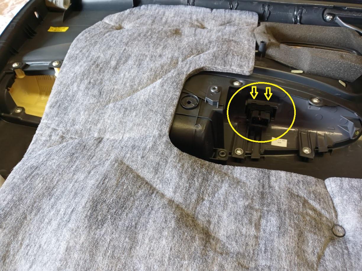

Padł mi przełącznik przedniej szyby pasażera. Tzn. opuszcza ale nie podnosi. Nie wiem jak się do niego dobrać żeby czegoś nie połamać - czy trzeba demontować cały boczek czy wystarczy samą ramkę pod którą siedzi ów skubaniec - ktoś to przetrenował ?

Ponieważ nikt nie przerabiał tematu zabrałem się sam. Trzeba zdemontować boczek po uprzednim wypieciu maskownicy tweetera. Boczek schodzi elegancko - Spinki dobrej jakości - nie uległy uszkodzeniu . Nastepnie odpinamy dwie wtyczki i mamy boczek wyjety. Nasz przełacznik jest na wierzchu , wystarczy go wypiąć z zatrzaskówi na jego miejsce włozyć nowy, który kosztował mnie 19 zeta. Podpiete zmontowane - co najważniejsze - DZIAŁA
