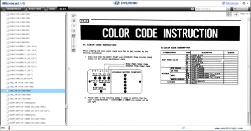

A posiada moze ktoś Hyundai Microcat i byłby w stanie podzielić się "COLOR CODE INSTRUCTION" do i30 FD? czyli cos takiego tylko do i30 FD.
