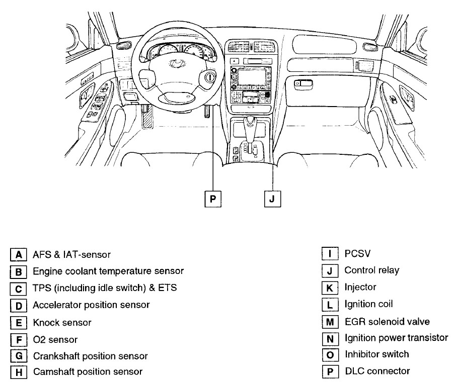

właśnie umarł mój XG30. Odpalałem na kable moje drugie auto i w tym momencie zgasł hyundai. Problem jest taki że nie słychać pompy paliwa. Bezpiecznik pod maską od pompy jest sprawny, pompa też, nie ma natomiast prądu na kostce przy pompie. Nie wiem gdzie jest przekaźnik od pompy paliwa, obok bezpieczników pod maską go nie ma.
W książce niby powinien być w lewym słupku, ale u mnie tak to nie wygląda:
Książka w innym rozdziale wspomina też o zespolonym przekaźniku:
I sam już nie wiem gdzie szukać tego przekaźnika, ktoś się orientuje ???
[ Dodano: 2019-10-21, 18:26 ]
Dla potomnych jakby ktoś jeszcze szukał przekaźnika od pompy jest w środkowym tunelu za panelem klimatyzacji. Niestety dalej pompa nie działa do przekaźnika nie dochodzi masa (pin 5).

M46 pierwsza fotka.
Puszka bezpiecznikow i styczników jest z reguly dobrze opisana - wrzuc fotké.

Pozwolę sobie sprostować: C46 - Engine Control Relay.
Jeśli masa nie dochodzi to wygląda na to że może być uszkodzone sterowanie w ECU ewentualnie przewody.
