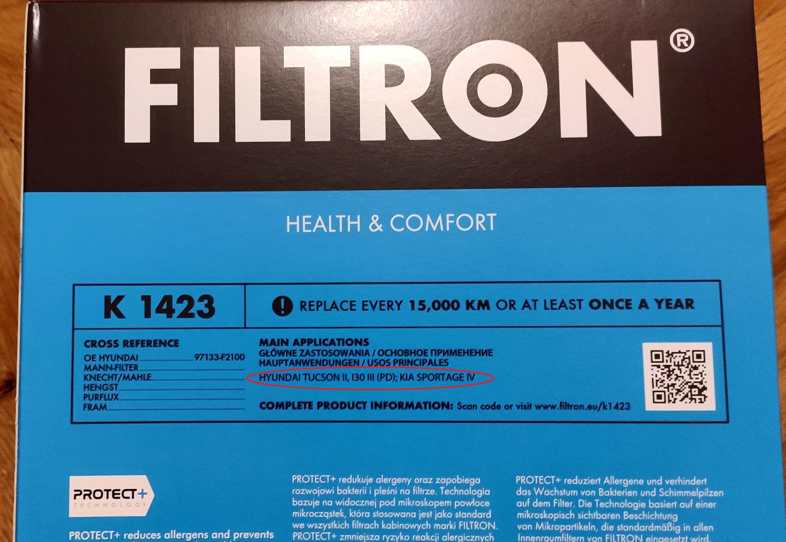

Żeby nie było wątpliwości to kupiłem tego K1423 z Filtrona, proszę:
(kliknij w obrazek, aby powiększyć)
Wymiary też ma prawidłowe, z dokładnością do 1 mm - zmierzyłem. JerzR ma rację - obwódka filtra ma 27-28 mm wysokości, ale ta harmonijka w środku jest "chudsza".
Zauważyłem jednak, że numer Hyundai się nie zgadza. Na Filtronie końcówka to F2100, a na oryginale F2000.

A kolega zamontował już tego filtrona  K1423? Wchodzi bez problemu? Jaka jest grubość samego filtra bez tej obwódki?
Offline tomilipin
  • Wiadomości: 343
Odp: Filtr kabinowy/przeciwpyłkowy
« Odpowiedź #14 dnia: 18 Luty 2021, 08:49:48 »
Filtr zabieram na przegląd - zamontuje go ASO, ale z pewnością wejdzie bez problemu - przecież wymiary się zgadzają.
Grubość samego filtra to około 21-22 mm
