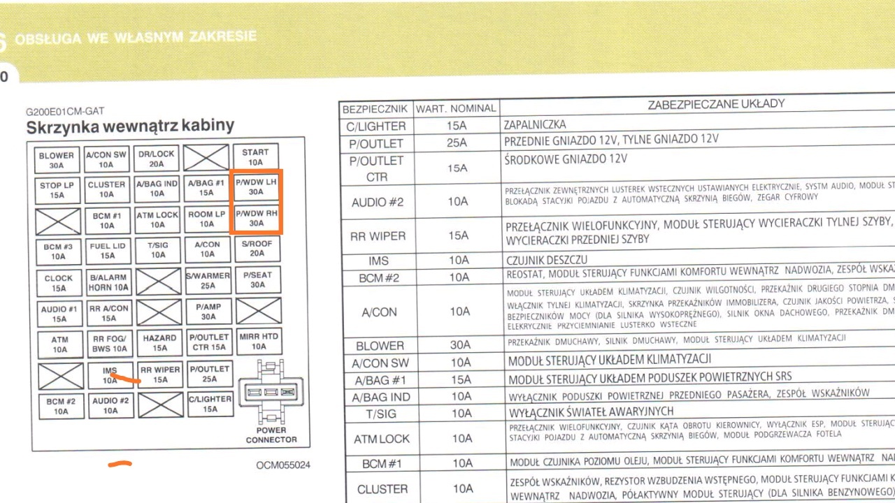

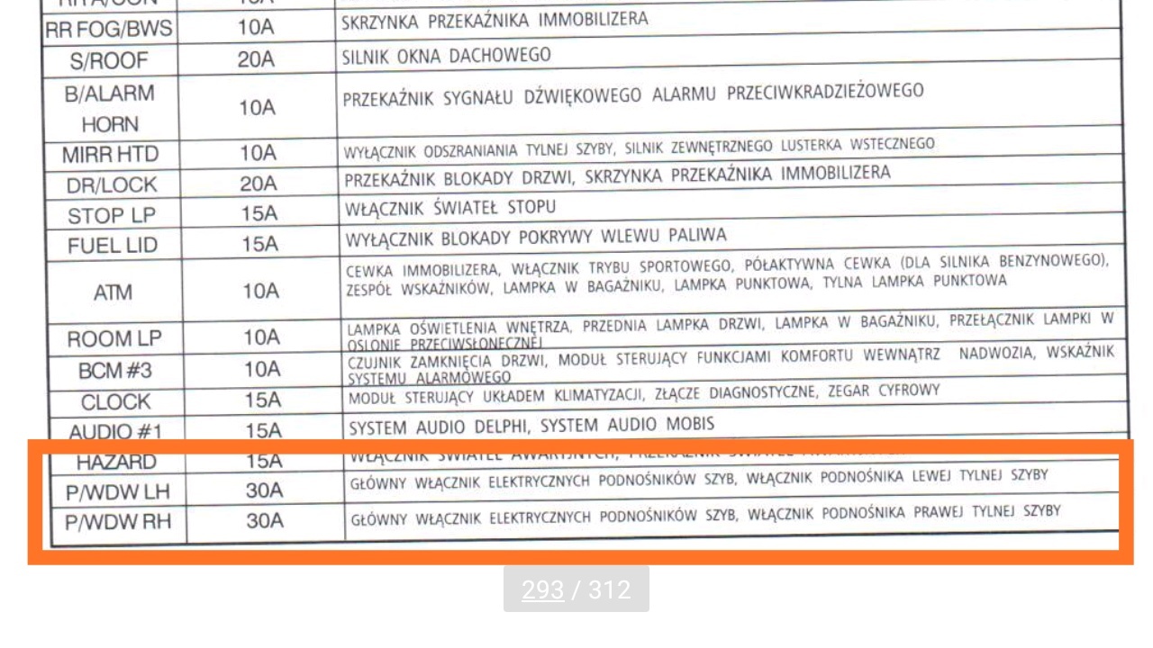

Podpowiedz,gdzie szukać tego przekaźnika?
Offline wentyl1@onet.eu
  • Wiadomości: 78
problem ze sterowaniem tylną szybą
« Odpowiedź #4 dnia: 07 Wrzesień 2019, 17:03:22 »
Skrzynka bezpieczników w kabinie.
Opis bezpieczników.
