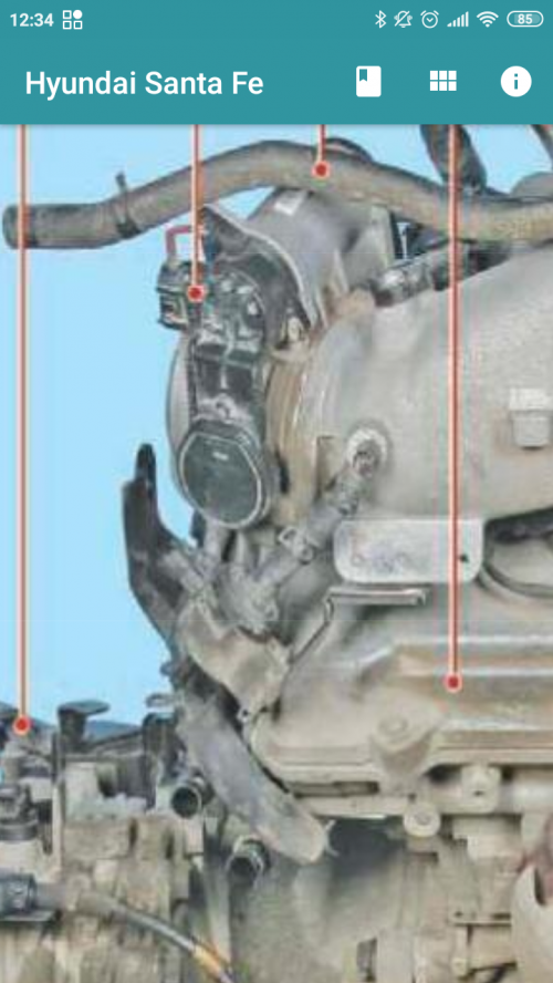

Mogłem się temu przyjrzeć jak miałem ściągnięty kolektor przy wymianie świec, ale jak zawsze pośpiech i zapomniałem.
Znalazłem jeszcze takie zdjęcie: ]PCSV[/URL]
