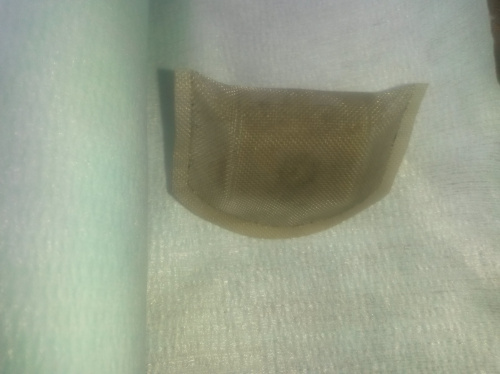

Od niedawna jestem właścicielem hultaja i jak na razie mam z nim same kłopoty. Co jakiś czas silnik nie wkręca się powyżej 3tys. Wyczyściłem sitko w baku, było mocno zabrudzone, jednak problem pozostał. Diagnoza mechanika - uszkodzony czujnik różnicy ciśnień spalin. Na domiar złego wczoraj auto wróciło z trasy i zaczął migać chceck engine. W instr. jest napisane, że to wypalanie dpf, więc przegoniłem auto około 70km jednak nadal kontrolka miga.

Ale sitko się wymienia a nie czyści. Wymieniałeś też filtr paliwa?

kowalu wiem, że się wymienia, bo sporo najpierw o tym poczytałem. Jednak jak zerkniesz tutaj to sitko w tym modelu nie jest skatalogowane, a nie wiem czy pasuje ze starszego modelu.  Pytałem w serwisie i też nie wiedzą czy pasuje. W zamian proponują mi całego smoka za 1050PLN.

Generalnie po czyszczeniu powinna byc poprawa, nie na długo ale powinna. Zatem to chyba nie to.  Może faktycznie czujnik różnicy ciśnień głupoty jakieś łapie, z tym ze nonstop by dopalał DPF...

Też tak myślę. Niestety już następnego dnia po czyszczeniu miałem problem z obrotami pow. 3000. Problem znika po zgaszeniu i ponownym uruchomieniu silnika, dokładnie tak samo jak przed czyszczeniem sitka.
