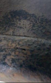

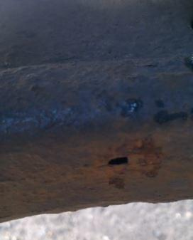

Niestety odkryłem, że w przednim lewym wahaczu jest mała dziurka i jeszcze w 1 miejscu jest mikro pęknięcie (zdjęcia). Niestety niedługo będę wyjeżdżał i raczej nie chciałbym wymieniać wahaczy, ustawiać zbieżności itp...
Czy korozja widoczna na zdjęciach zagraża bezpieczeństwu i trzeba jak najszybciej dokonać naprawy, czy można jeszcze chwilę pojeździć?

Wpływać, wpływa na pewno. Ostatnio podczas zmiany klocków poszukiwałem u siebie korozji/wad jednak nic nie znalazłem.
Podsuniesz może w którym miejscu znajduje się ona u Ciebie?

« Odpowiedź #2 dnia: 18 Lipiec 2017, 00:01:37 »
Mam jeszcze tylko takie zdjęcie (dziurka z 1 zdjęcia) jest zlokalizowana obok miejsca gdzie przykręca się stabilizator (ucho wahacza.)
Odręczny rysunek poglądowy  :mrgreen: :
