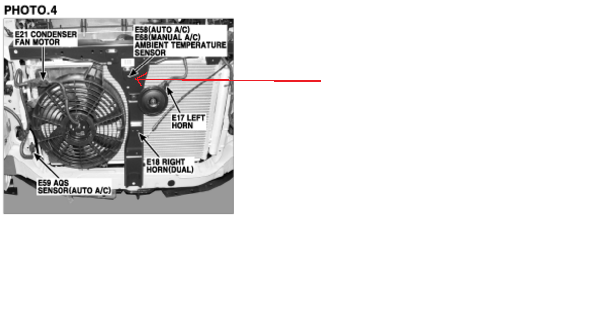

[Matrix] Kontrolka ilości paliwa w baku
« Odpowiedź #17 dnia: 23 Grudzień 2016, 19:54:45 »
Waldi678 na górnej belce forum masz profil tam możesz zmienić datę produkcji (nie pierwszej rejestracji) na  2001-09-18 zamiast 2003 jak podałeś przy rejestracji na forum.
Masz zegary 94006-17100 i przycisk zegarów ODO TRIP 94525-17000. Nie masz czujnika temperatury zewnętrznej.
Po demontażu przyciski ODO TRIP napisz jakiego koloru przewody dochodzą do wtyczki M14.
Po demontażu zegarów napisz jakiego koloru przewody dochodzą do wtyczki M09-3
Przyciski ODO TRIP / TRIP COM (dla wszystkich wersji silnikowych taki sam) mają numer 94525-17100 i taki trzeba kupić.
Po wymianie zegarów można podłączyć czujnik temperatury zewnętrznej (dwa przewody o przekroju 0,5 mm²) w miejscu opisanym w poście#16. Numer czujnika to 96985-3X000 http://webcache.googleusercontent.com/search?q=cache:1jHKlItvHJQJ:www.potak.eu/clientcatalogue/969853x000,23-1-elek-----969853x000.aspx+&cd=2&hl=pl&ct=clnk&gl=pl
Zegary dobiorę jak sprawdzisz przewody przy tych dwóch wtyczkach.

Rozebrałem
[ Dodano: 2016-12-24, 13:22 ]
I wtyczka do liczników
[ Dodano: 2016-12-25, 06:33 ]

Z tego co widać potrzebne przewody są zamontowane we wtyczkach. Przewody do czujnika temperatury zewnętrznej zaznaczyłem na drugim zdjęciu.
