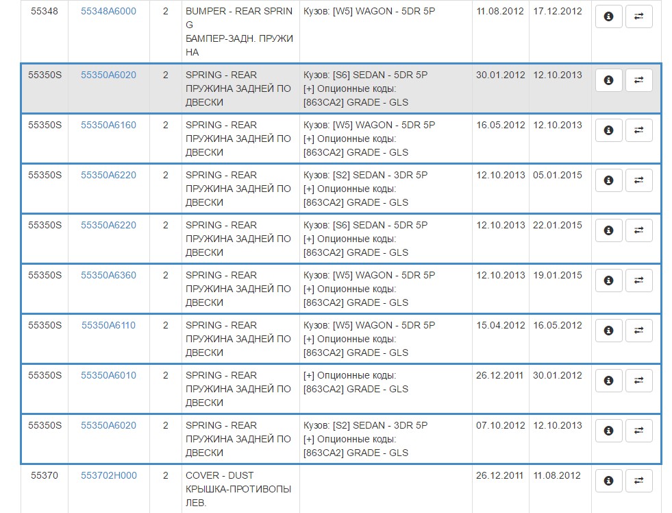

Najdłuższa sprężyna tylnego zawieszenia ma długość 361 mm i numer oryginału 55350-A6020
Tutaj http://hyundai.afora.ru/eur/ po wpisaniu vin i kliknięciu na opis auta w ramce pod napisem "Модельный ряд" trzeba kliknąć na okno Шасси i dalej na REAR SPRING & STRUT
dochodzimy do
http://hyundai.afora.ru/eur/i30/heurpa612/no:parameters,/ch/5455311/
klikamy na numer 55350S koło sprężyny i w tabeli wyświetli się numer oryginalnej sprężyny zamontowanej w Twoim aucie (numer będzie podświetlany na kolor błękitny).
Tutaj http://epc.japancars.ru/hyundai/#c3Q9PTUwfHx5ZWFyPT0yMDEyfHxyZWdpb249PUVVUnx8c3RzPT17IjEwIjoiXHUwNDIwXHUwNDRiXHUwNDNkXHUwNDNlXHUwNDNhIiwiMjAiOiIyMDEyIFx1MDQxNVx1MDQxMlx1MDQyMFx1MDQxZVx1MDQxZlx1MDQxMCIsIjMwIjoiMjAxMiBpMzAgMTJNWSAoQ1pFQ0ggUExBTlQpICgyMDEyLSkiLCI0MCI6Ilx1MDQyOFx1MDQzMFx1MDQ0MVx1MDQ0MVx1MDQzOCIsIjUwIjoiNTQ1NTMgUkVBUiBTUFJJTkcgJiBTVFJVVCJ9fHxjYz09SEVVUlBBNjF8fGNhdD09SEVVUlBBNjEyfHxSZWdpb24yPT1FRUwvRUVSL3x8ZjIzPT1BNjB8fGdyb3VwPT1DSHx8dz09NTQ1NTN8fHBhZ2U1MD09 wszystkie rodzaje tylnych sprężyn montowanych w GD.

Dzięki za linki ;). Po ich przejrzeniu wychodzi coś takiego:
Dobrze rozumiem, że wg tego mam zamontowane sprężyny 55350A6020, a pozostałe zaznaczone w ramce to dopuszczalne?

Czyli wynika z tego że masz założone te najdłuższe. Najlepiej zdemontować jedną oryginalną i sprawdzić o ile przez te 4 lata się ścisnęła.
