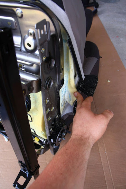

« Odpowiedź #72 dnia: 11 Lipiec 2014, 09:08:40 »
Tak wygląda u mnie krusząca się pianka w siedzisku kierowcy. Pianka już raz była wymieniana, ale to na niewiele pomaga, bo problemem jest konstrukcja fotela, a nie pianka. Fotel wymontowałem dlatego, że przy kolejnym przeglądzie zwróciłem im kolejny raz uwagę na nie schowany kabel od podgrzewania fotela pod tapicerką. Niestety mieli w nosie moja uwagę, więc zrobiłem to sam :-D
Offline jacek2
  • Wiadomości: 550
[ix35 EL] Siedzisko fotela kierowcy
« Odpowiedź #73 dnia: 11 Lipiec 2014, 12:34:25 »
U mnie też występuje ponowne sypanie się gąbki. Ale mam to gdzieś...... miło jednak że pokazałeś to na zdjęciach jak to wygląda. W wolnej chwili też to rozbebeszę i zastanowię się co z tym zrobić... :mrgreen:
