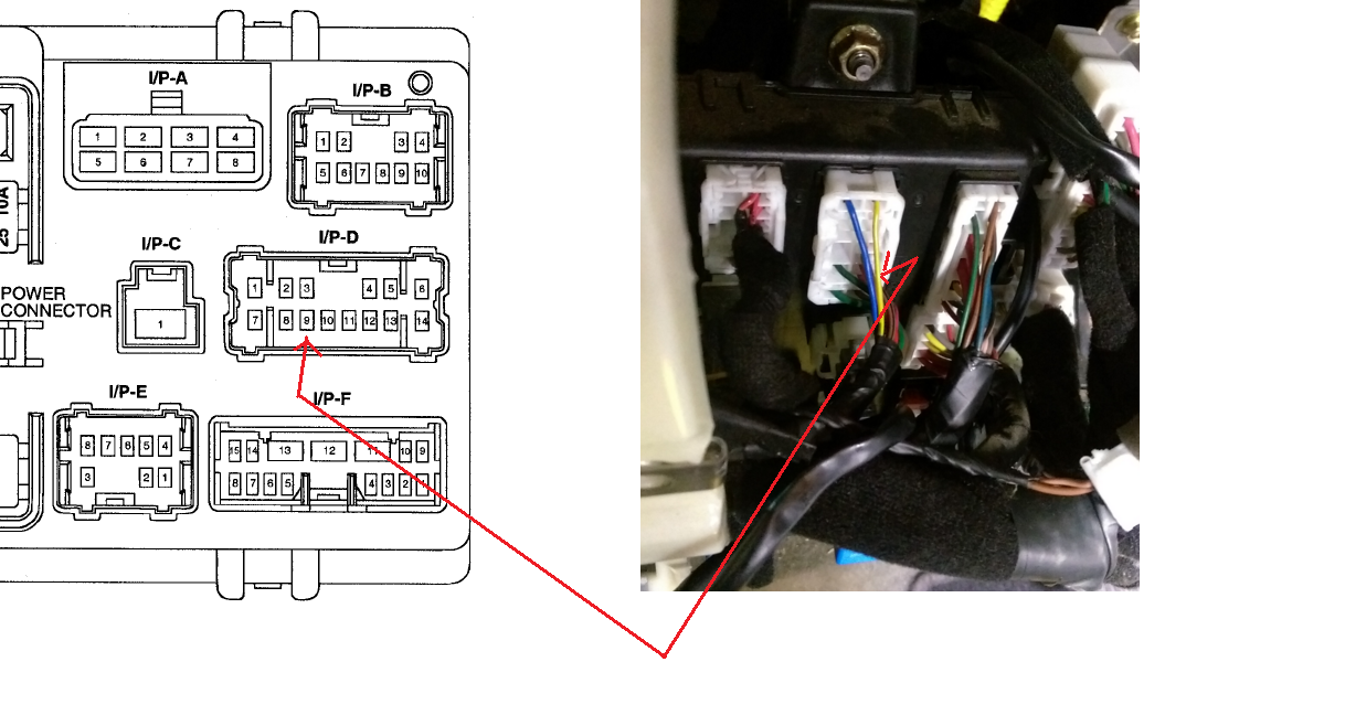

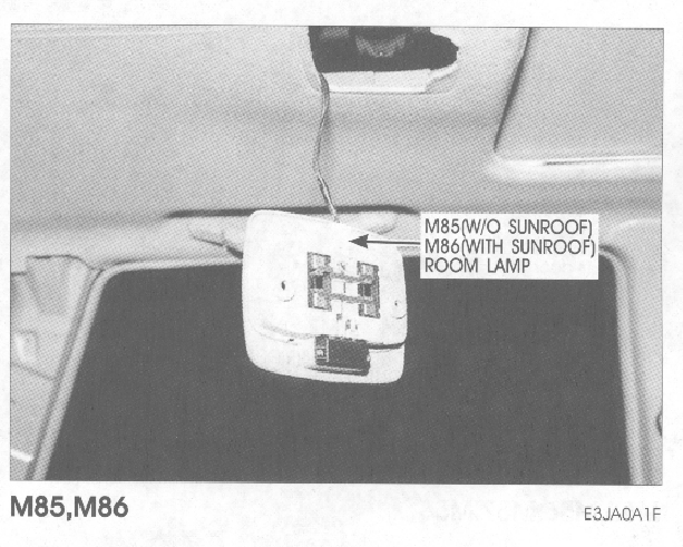

« Odpowiedź #3 dnia: 08 Październik 2016, 11:42:22 »
Obrazek
Obrazek
Obrazek
Udało się wreszcie dosiąść do tematu - Młody daje w kość, drugi w drodze.. :) Serdecznie dziękuję za przesłane odpowiedzi!  :->
Jednak okazało się, że schematy te nie są chyba do mojego samochodu - nie ma u mnie białego kabelka :( Znajomy posprawdzał, starał się wpinać i nie gra..
kosmos2011 masz może jakieś jeszcze schematy? Czy pomógłby Ci VIN samochodu? Mój dokładniej jest z grudnia 2003.
Załączam foto, jak wygląda to u mnie.
Z góry wielkie dzięki za dalszą pomoc!
[Santa Fe SM] podświetlenie LED nóg z kluczyka lub drzwi
« Odpowiedź #4 dnia: 09 Październik 2016, 21:15:45 »
To ma być czerwony przewód taki grubszy pin 9. Ten biały to nie miało być zaznaczenie konkretnego przewodu tylko strzałka miała wskazywać konkretną wtyczkę.

I który obwód będzie odpowiedzialny za zasilenie dodtakowego oświetlenia? Ten od podświetlenia stacyjki czy drzwi?

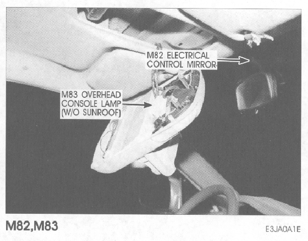

Obrazek
a, rozumiem, sorka  :oops:  kukniemy w to jeszcze raz 8-)
Jestem umówiony na dalsza walkę a w międzyczasie powstała prośba, by się jeszcze dopytać - gdzie jest złącze M 83. Orientujesz się może?

ok, temat został załatwiony - mozolnie ale poszło :) Dziękuję kosmos2011 za porady!! nasze grzebanie z Twoimi postami odnośnie kostki zaowocowało  8-)
LED świeci po otwarciu drzwi, nie ważne, które drzwi otworzymy.
Dla potomnych:
1) sprawdzając wiązkę w progach, pod plastikami, strona pasażera, natkniemy się na różowy kabelek - po dotknięciu próbnikiem - świeci. gdy naciśniemy stycznik nie świeci - nic nam to nie dało.
2) zdjęcie boczka drzwi - próbnik cały czas świecił po dotknięciu, nie ważne czy stycznik drzwi włączony czy nie.
3).. tid, itp..  :-P
Co dało rezultat
- zdjęcie plastików osłaniających kable - próg i ten łukowy, który zachodzi w stronę kierownicy - odsłaniamy kable
- od strony kierowcy namierzenie wiązki, która wychodzi z drzwi (plątanina kabli)
- w tej wiązce jest żółty kabelek idący z żarówki w drzwiach (uwaga- pod boczkiem, bezpośrednio przy żarówce jest kabelek brązowy, ale po drodze gdzieś zmienia kolor)
- wpinamy próbnik w pin 9, który pokazał kosmos2011
dalej nie do końca wiem czy dobrze piszę - przypięcia robił kolega..  :oops:
-do próbnika przyczepiamy na kabelku igiełkę, którą będziemy kłuć kable i szukamy naszego żółtego kabelka - po dotknięciu go próbnik się zapali, a po naciśnięciu stycznika drzwi próbnik zgaśnie.
i mając te dwa kabelki - pin 9 oraz nasz żółty kabelek kolega 2 ciągu minuty je połączył i nie wiem dokładnie jak  :-(  jednak twierdzi, że każdy kto miał styczność z  elektryką sobie poradzi. ja nie miałem i średnio kumam te tematy :/
mimo wszystko mam nadzieję, że jakoś to komuś pomoże   ;-)
