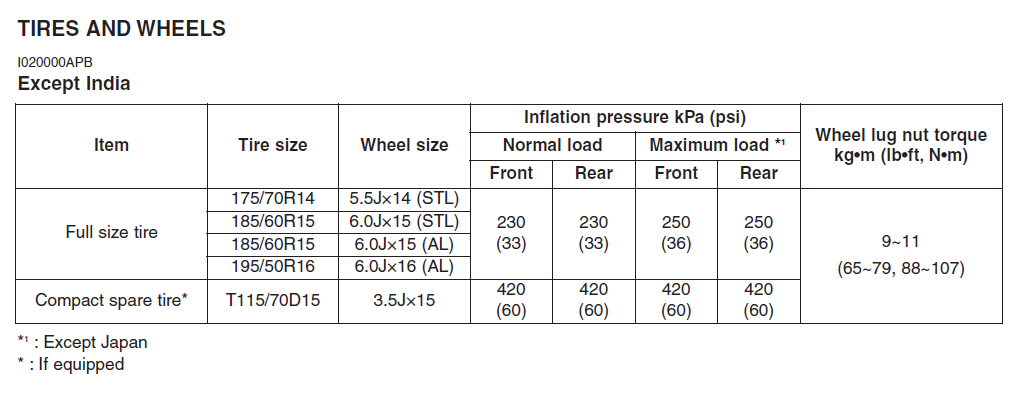

a propos  ciśnienia jakie ciśnienie  stosuję się na przód i tył opon na czas letni. Bardzo dziękuje za odpowiedz.
