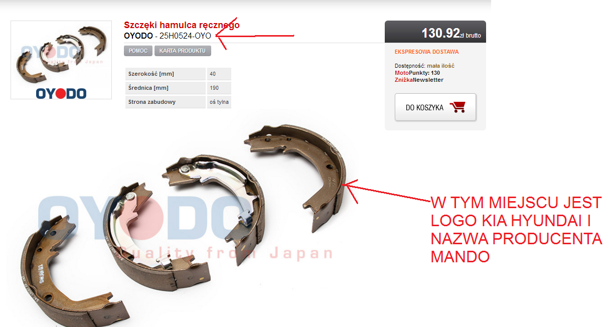

Właśnie czytałam tutaj na forum ( bodajże w tym wątku ) o firmie TRW dobre opinie. Moje Santa Fe ma klocki TRW, które jeszcze spokojnie dadzą sobie radę do wiosny,ale szczęki muszę wymienić na już. Stąd też moje pytanie.
"Kolega" wyżej pisze że oryginalnie do mojego auta szczęki produkuje firma Mando,ale ciężko Mi znaleźć odpowiednik w internecie.
[Santa Fe SM] Klocki, tarcze przód i tył
« Odpowiedź #51 dnia: 28 Listopad 2016, 18:42:22 »
Oryginał = Mando
Oyodo= Mando
Oryginał = Oyodo
Link do Oyodo http://twojeczesci24.pl/itemD?marka=175&model=11293&typ=59732&group=102964&prod_id=OYO25H0524OYO
Szczęki w tym systemie są tylko do hamulca ręcznego więc cokolwiek się zamontuje będzie działało.

kosmos2011- bardzo Ci dziękuję za obrazkowe wyjaśnienie sprawy. Szczęki zamawiam jutro i w weekend czas na montaż.
