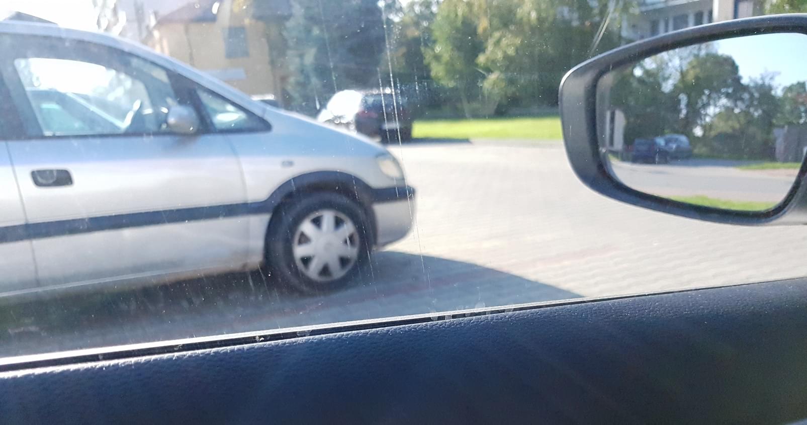

Witam. Chciałbym się dowiedzieć czy u was też tak niemiłosiernie rysują się boczne szyby i jak sobie z tym radzicie. Mnie osobiście to przeraża, samochód ledwie trzyletni a rysy jak by miał co najmniej z dwadzieścia.
Oczywiście na zdjęciu nie widać wszystkiego ale jak się tak przyjrzeć gołym okiem wygląda to tragicznie ( a już w ogóle od środka i pod słońce to tak jak by ktoś papierem ściernym przejechał )  ja nie wiem czy te uszczelki szyb są tak dziwnie zaprojektowane że nawet najmniejszy paproch tak rysuje, co opuszczam szybę to słychać tylko jeden zgrzyt.
Oczywiście, gdy myję auto to specjalnie puszczam pełen strumień wody aby wypłukać cały syf z uszczelek, następnie używam programu "wosk na gorąco" i również leje jak najwięcej w te miejsca i na jakiś czas jest spokój - zazwyczaj jest to ok tydzień czasu lub do pierwszego deszczu. Staram się nie odsuwać szyb bez powodu ale czasem no niestety innego wyjścia nie ma no i klik a szybki pięknie zgrzyyyt że aż zęby bolą.
Ja już nie mam siły, miałem wcześniej Astrę, Corollę i w ani jednym szyby nie były tak zrysowane jak teraz mam w i30'stce.

Cytat: "Endrju89"
To za mało.
Waciki kosmetyczne (do uszu) pozwolą Ci wybrać syf ktory się chowa w profilu uszczelki.
Zaręczam, jest go tam pełno. Około 15 minut roboty.

A auto parkuje pod chmurką na podłożu z unoszącym się piaskiem?

Proste dostał się piasek w uszczelkę zgarniającą. Pewnie z powodu materiału sobie tak siedzi i rysuje uszczelkę. Trzeba dokładnie przeczyścić lub może przedmuchać i powinno pomóc.

Tak jak kolega wyżej napisał, ja w prawie 4 latku nie miałem rys do czasu jak żonie zachciało się otworzyć szybę po postoju koło kałuży ,cały bok był w piachu, wciągło go
troche pod uszczelkę ,dopiero przy życiu szpachelki odchylając uszczelke dało się go wypłukać.
