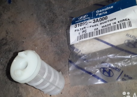

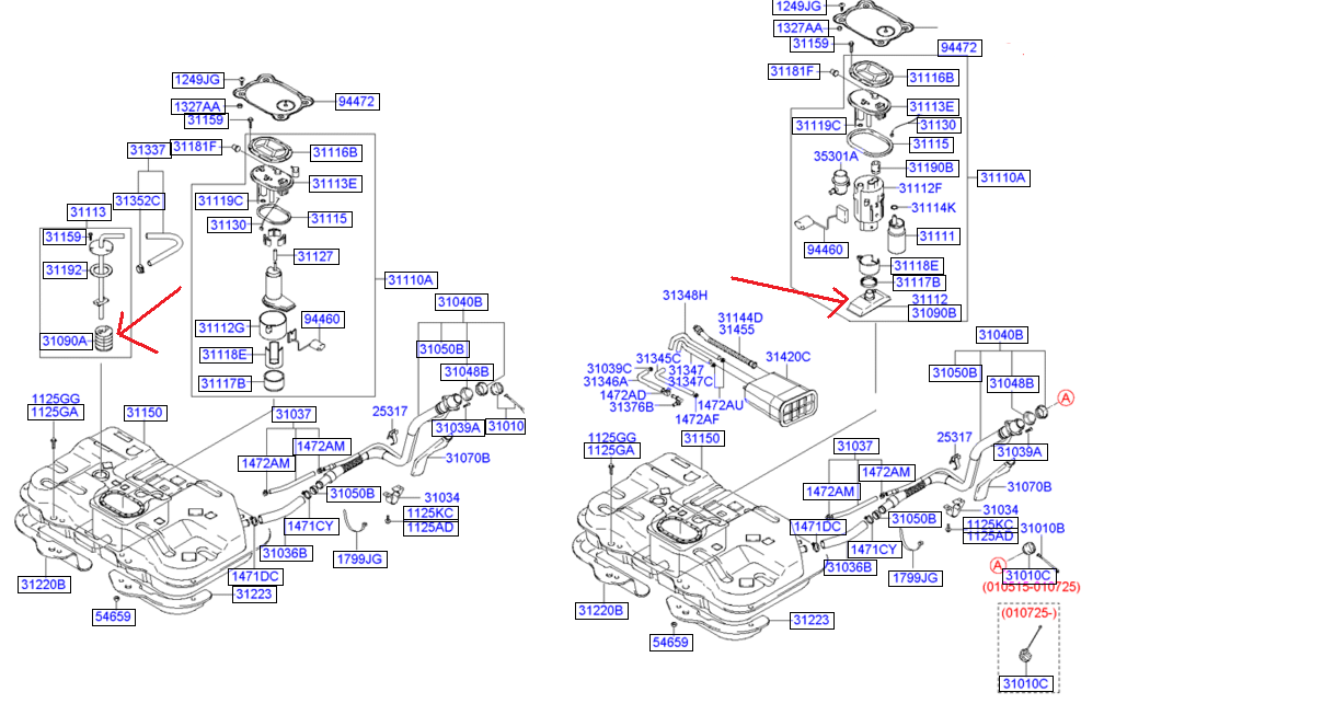

Który filtr paliwa bo są trzy?

3 filtry paliwa?!
Wymieniałem ten pod maską....
Możesz kolego rozwinąć temat o filtrach?? Czy to może być przyczyną tego że nie wyciąga paliwa?

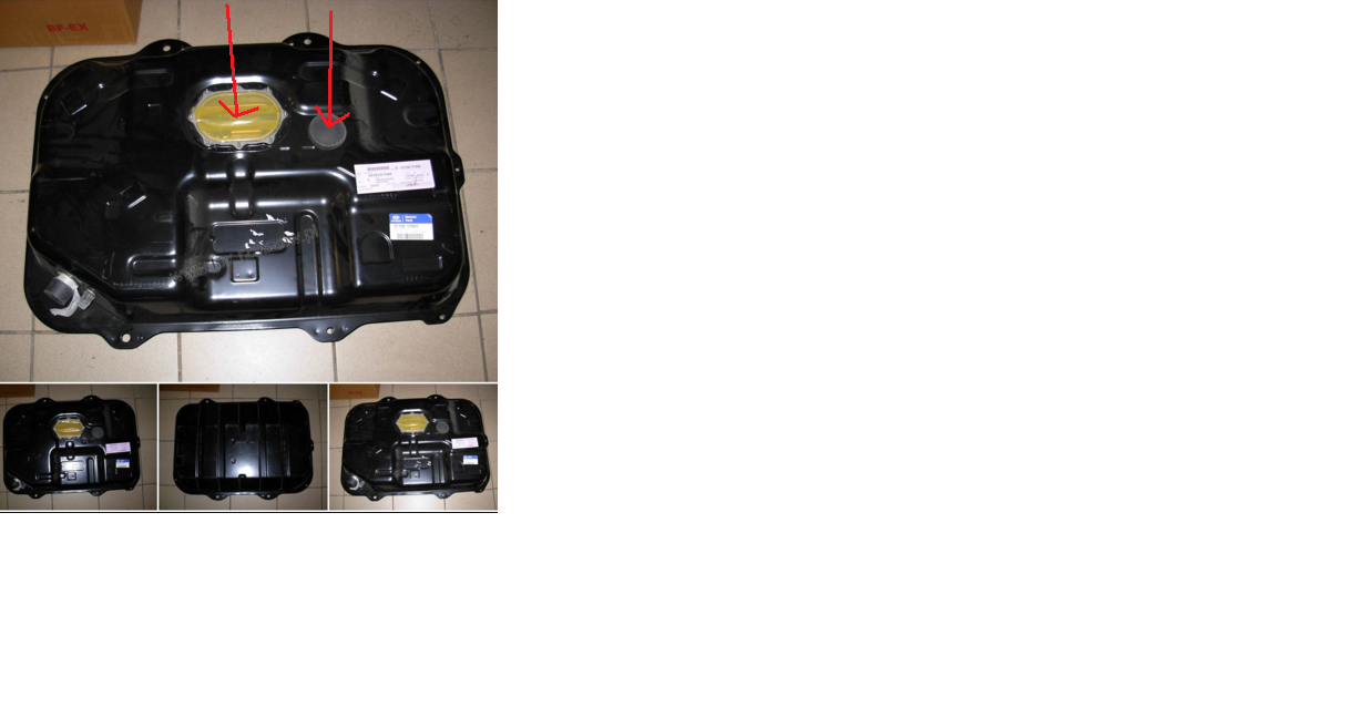

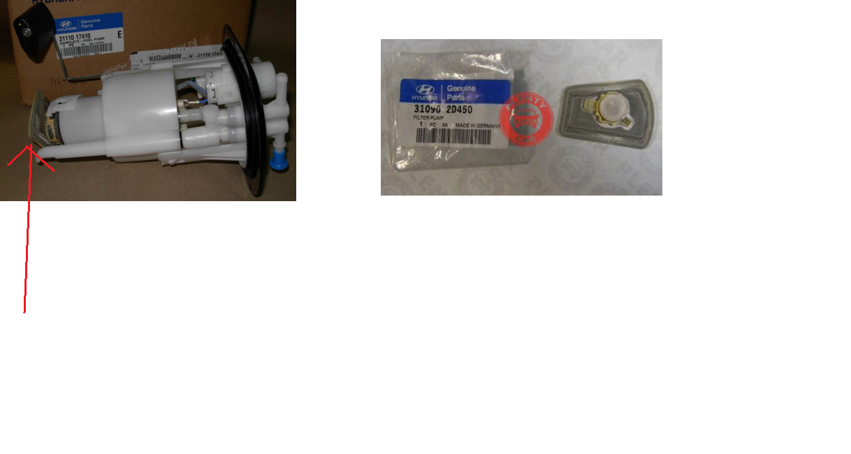

Zamówię filtry, dobiorę się do zbiornika i uzupełnię temat czy pomogło to na moje dolegliwości.
[ Dodano: 2017-01-25, 08:57 ]
Sprawa ma się następująco.
Filterki zamówione, jednak aso nie potrafi się określić na kiedy będą.
Miałem już wczoraj mało paliwa, wskazówka zbliżała się do tej nieszczęsnej 1/4 i postanowiłem bez filtrów dobrać się do zbiornika.
Okazało się, że zbiornik się łuszczy. W środku było pełno syfu - coś takiego jak fusy w kawie. Wyciągnąłem całe paliwo, zbiornik wyczyściłem. Filtry w zbiorniku są czyste, jednak i tak je wymienię jak przyjdą.
Zalałem po czyszczeniu 5l ON i auto odpaliło. Wychodzi na to, że gdy było mało paliwa sitko przed pompą przytykało się tymi fusami i samochód gasł. Zobaczymy na ile pomoże ten zabieg, jeśli sytuacja się powtórzy czeka mnie albo ściąganie zbiornika i profesjonalne wypiaskowanie środka, albo wymiana na nowy? Zbiornik jest metalowy, aż dziwne bo w tych latach produkcji mało kto jeszcze szedł na metal, a hyundai jednak....
