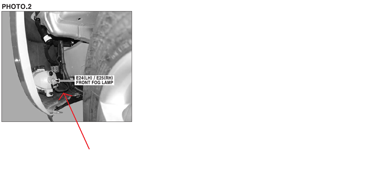

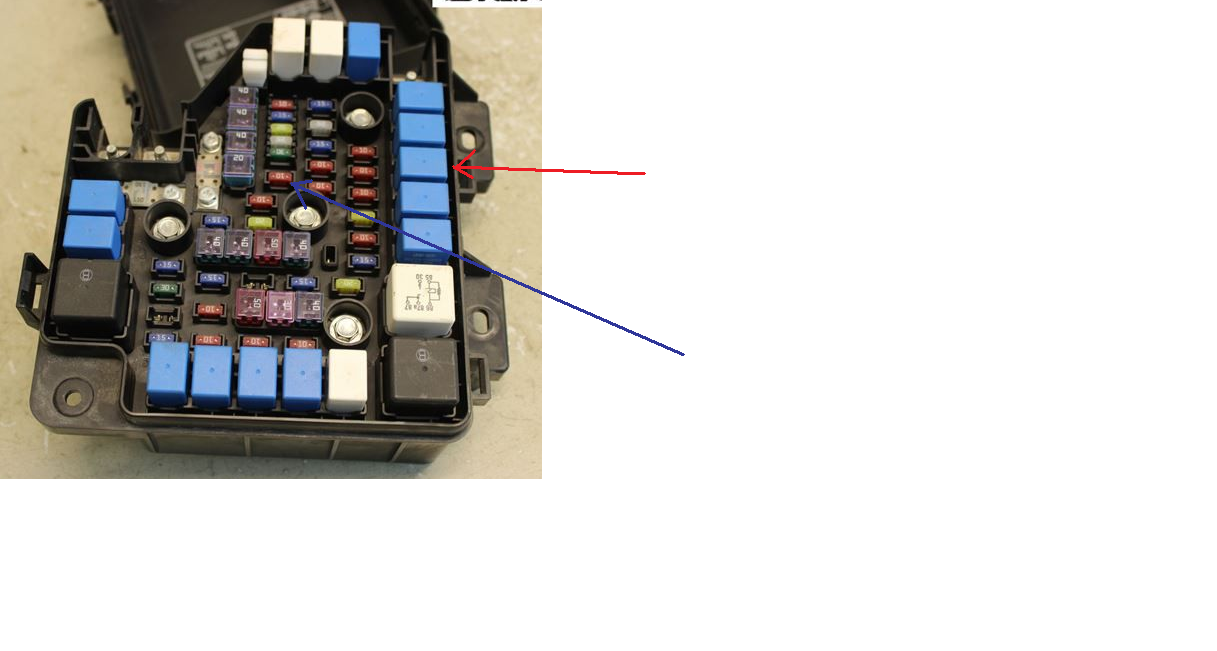

Napisz na PW do Administratora forum (czerwony nick) o poprawę profilu data produkcji Twojego auta to 2007-08-01, a nie 2008.
http://hyundai.afora.ru/eur/vin/5nmsg73d98h136280/
Na początek sprawdź:
Czy pod przednim zderzakiem nie ma wolnych wtyczek dwu-pinowych.
Czy w skrzynce koło akumulatora masz dwa elementy zaznaczone na zdjęciu.
