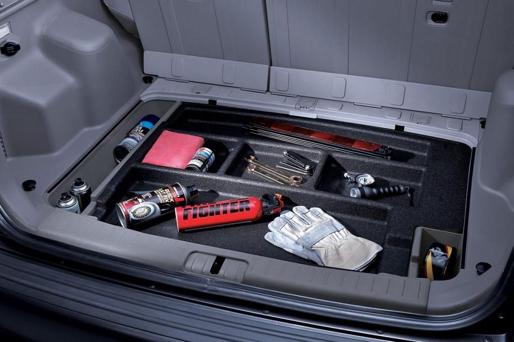

Jest też opcja że masz w bagażniku półkę na szpargały,
a wtedy masz tylko koło dojazdowe coś na wzór 5x114,3/16/155/90
ale to służy tylko na dojazd do najbliższego warsztatu wulkanizującego.
Tu masz przykład takiej półki:
