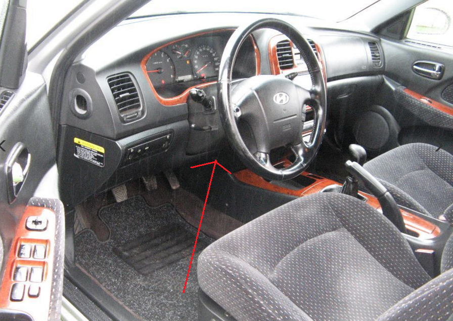

Cześć wszystkim.
Mam problem z nawiewem dziala tylko centralny, auto, klima, nogi nic nie zmienia, nie wiem co może być przyczyną.
Może jakies silniczki od klapek nawiewu, bezpieczniki, macie jakies pomysły ?
Ciężko się jeździ z nawiewem na twarz i ręce z
włączona klima przy 4st.C, inaczej mam mgle na wszystkich szybach.

A odnośnie tego silniczka to strzałka pokazuje jakiś czujnik/modól który jest uszkodzony? Bo nie za bardzo rozumiem.

Strzałka pokazuje moduł z silniczkiem jak widać na zdjęciu jest tam szereg cięgien które też trzeba sprawdzić.

W jaki sposob sprawdzic ten modul nie wydaje mi sie zebym mial sprawdzac napiecie,
Czyli zostaje podmiana na sprawny, tylko gdzie taki znalezc?
A co do ciegien sa to metalowe blaszki ktore dyryguja klapkami nawiewu, wiec recznie nie jestem w stanie ich przestawic/przesunąć.
