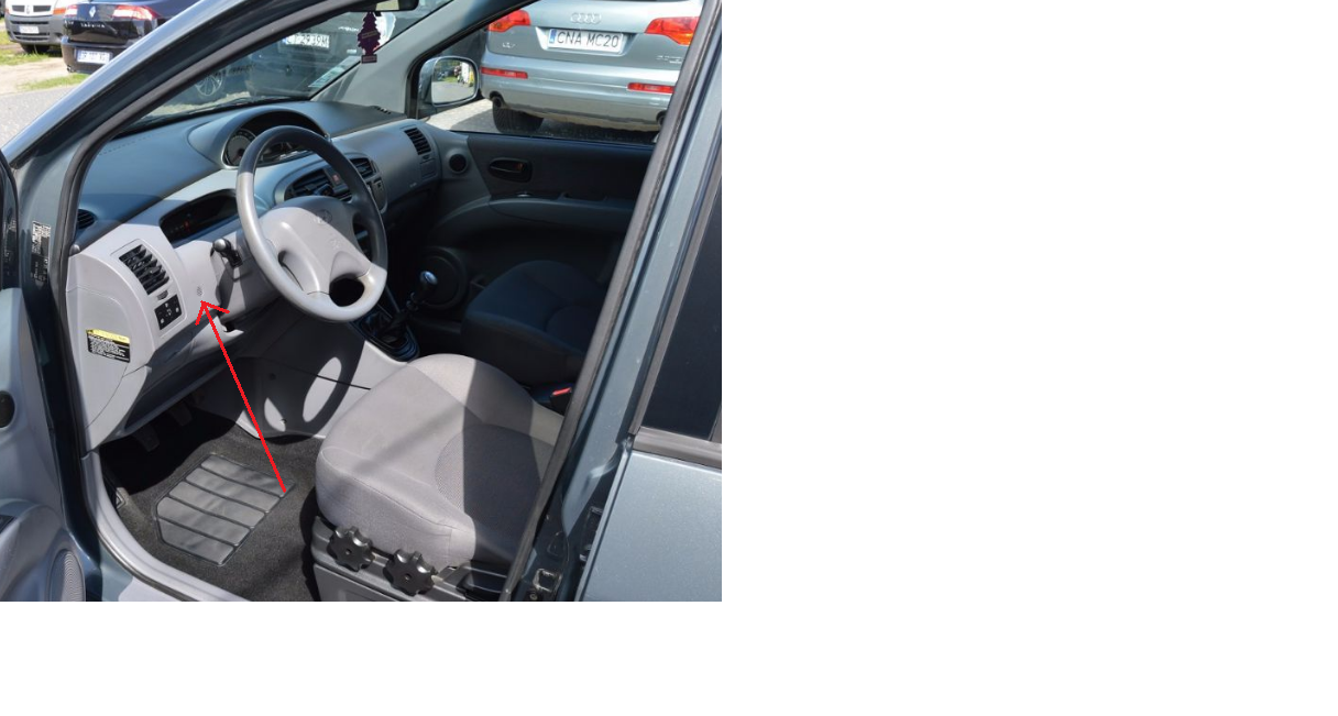

Masz klimatronic i czujnik temperatury wewnętrznej 97270-3K000 http://xn--80adbj0cckt.xn--p1ai/parts/used/model=184308140/60024264 jest prawdopodobnie po prawej lewej stronie kierownicy pod krateczkami w obudowie deski rozdzielczej.

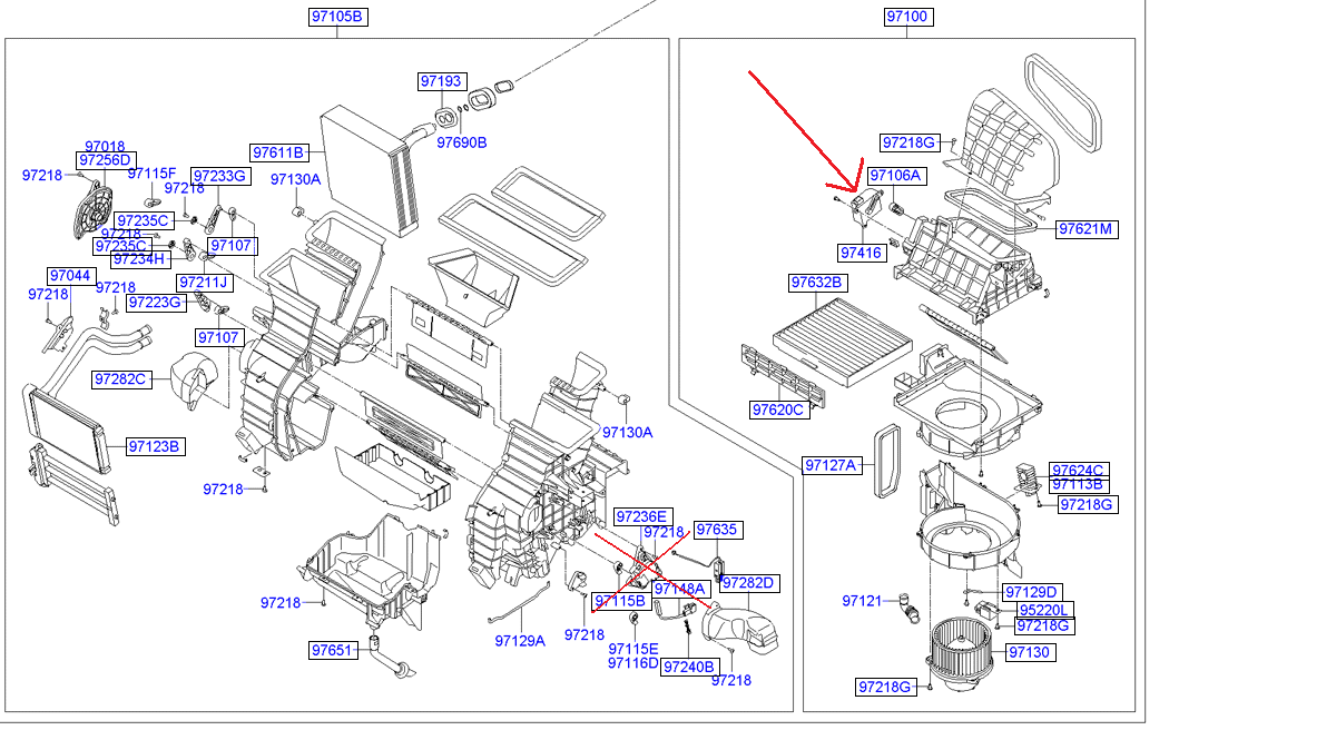

Druga rzecz to po zdjęciu schowka pasażera trzeba sprawdzić silniczek regulatora temperatury 97124-2D000.

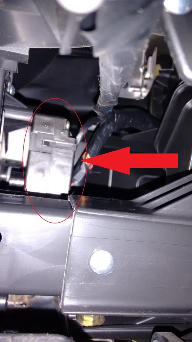

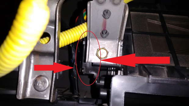

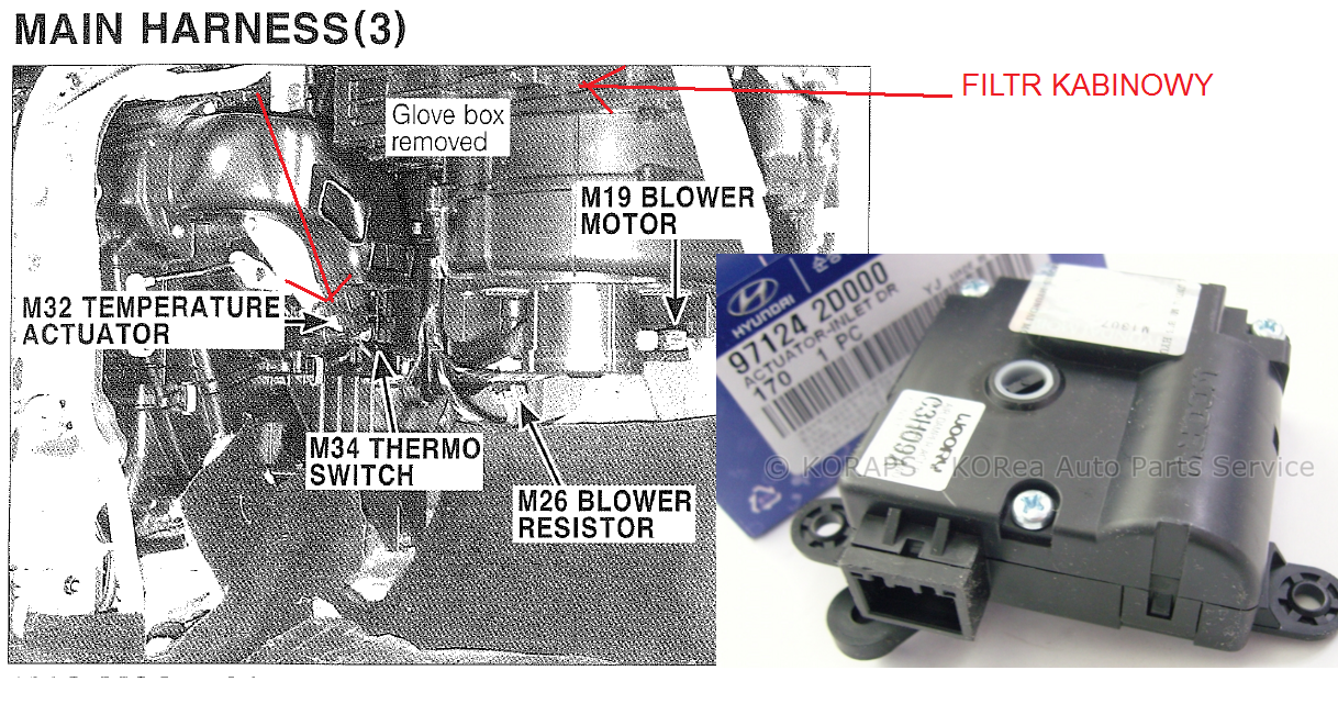

Przepraszam źle zaznaczyłem na zdjęciu regulator temperatury (strzałka na zdjęciu poniżej) jest po prawej stronie i bardziej w górę. Można wymienić same silniczki.

Jest jakiś prosty sposób żeby dostać się do tego regulatora? Strasznie tam ciasno i zastanawiam się czy obejdzie się bez rozkręcania obudowy deski rozdzielczej.

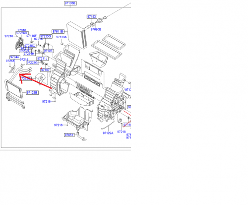

Tak jak teraz patrzę to jednak ten z lewej strony 97159-17050 jest od temperatury, ten z prawej u góry jest od obiegu wewnętrzny/zewnętrzny.
