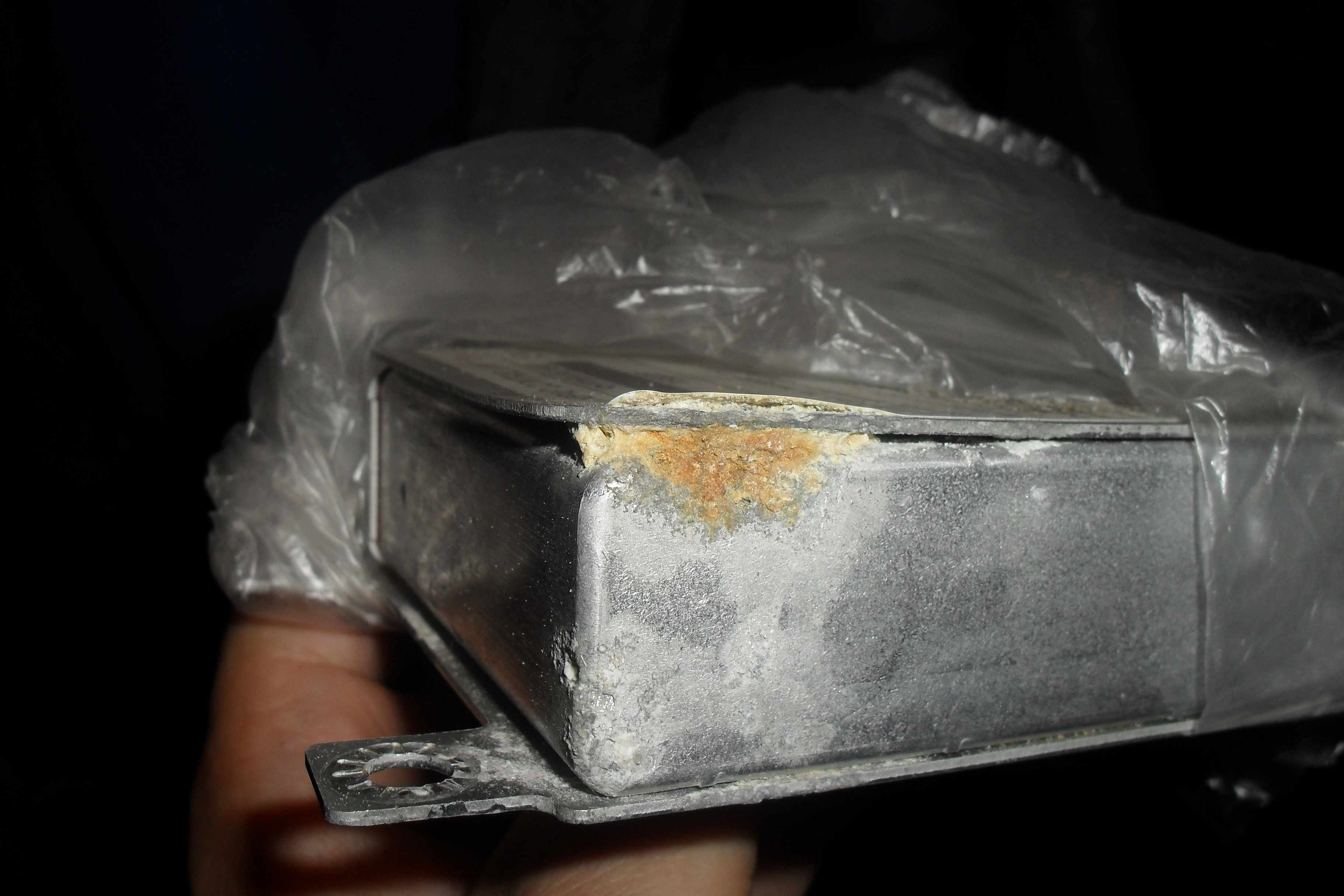

Ponieważ dzielimy się tu rożnymi doświadczeniami przedstawiam mój problem. Zaczęła migać , żarzyć się kontrolka AirBagu W końcu zaświeciła na stałe. Na początku na pół sekundy gasła tak jakby kontrolowała to i tamto po czym świeciła non stop. Podpięty komputer zwariował wykazywał całe mnóstwo "głupich" błędów. Mechanik stwierdził że być może to sterownik (sensor) Kupiłem używkę (całe 25 zł z przesyłką) a przy okazji wymontowany został stary. celowo dołączam zdjęcie bo aż trudno w to uwierzyć. Coś wygięło obudowę, wygląda to jak kamień z czajnika być może przez to dostała się tam wilgoć. Jedna uwaga, podpięliśmy aby sprawdzić czy nowy działa , pokazało błędy gdyż konieczna jest masa.

Mi to wygląda jakby ktoś buciorem zdzielił w obudowę  i stąd wygięcie plus glina lub resztki cegły. Ale to raczej mało prawdopodobne bo jest między fotelami.
Dobrze, że są używki bo dawniej jak padł sensor poduszki w nowym matizie bratu ciotecznemu to krzyknęli mu 800zł za takie coś.
