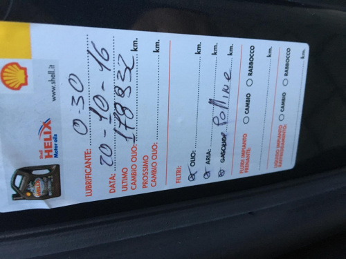

Czołem, widzę po książce serwisowej, ze auto miało olej wymieniany w trybie long life, czyli mniej więcej co 30 tys, chciałbym skrócić ten interwal do minimum 15 tys. czy przy każdej wymianie zatem trzeba wymieniac filtry paliwa? Czy robić to co drugą wymianę?
Obecnie mam taka wklejkę, co potwierdza wymianę chyba wszystkich możliwych filtrów:
1. Czy jest jakiś inny filtr paliwa do wymiany/czyszczenia? Możecie mi podac jaki filtr oleju jest zalecany? (tu jest sam wkład chyba? :)
2. Czy ten olej będzie ok? Trza kupić 4l + 2 x 1l ?
http://www.shell.pl/kierowcy/oleje-silnikowe-i-srodki-smarne/oleje-samochodowe-helix/ect/shell-helix-ultra-ect-c3-5w-30.html

Olej do D4FD jak już było napisane to lepkość 0W30 lub 5W30 klasa jakości C2 lub C3 ilość przy nowym pustym silniku 5,3 litra. Według tekturki masz wlany olej 0W30 i przy takim pozostań.
4+1 litry http://www.kolegaberlin.pl/product-pol-4229-Shell-Helix-Ultra-ECT-C2-C3-0W30-5L-4-1.html
1 litr http://www.kolegaberlin.pl/product-pol-59-Shell-Helix-Ultra-ECT-C2-C3-0W30-1L.html

Ok, dzięki!kosmos2011,  jak zwykle pomocny :)
Nie zauważyłem jakoś, ze to 0w30, nie wiem skąd mi 5w30 się wzięło :)
Sprzęgło chyba jest wymienione, może akurat przy tym serwisie - bo naprawdę fajnie działa bez szarpnięć, biegi płynnie wchodzą... Filtr paliwa wg tej kartki tez był wymieniony?
