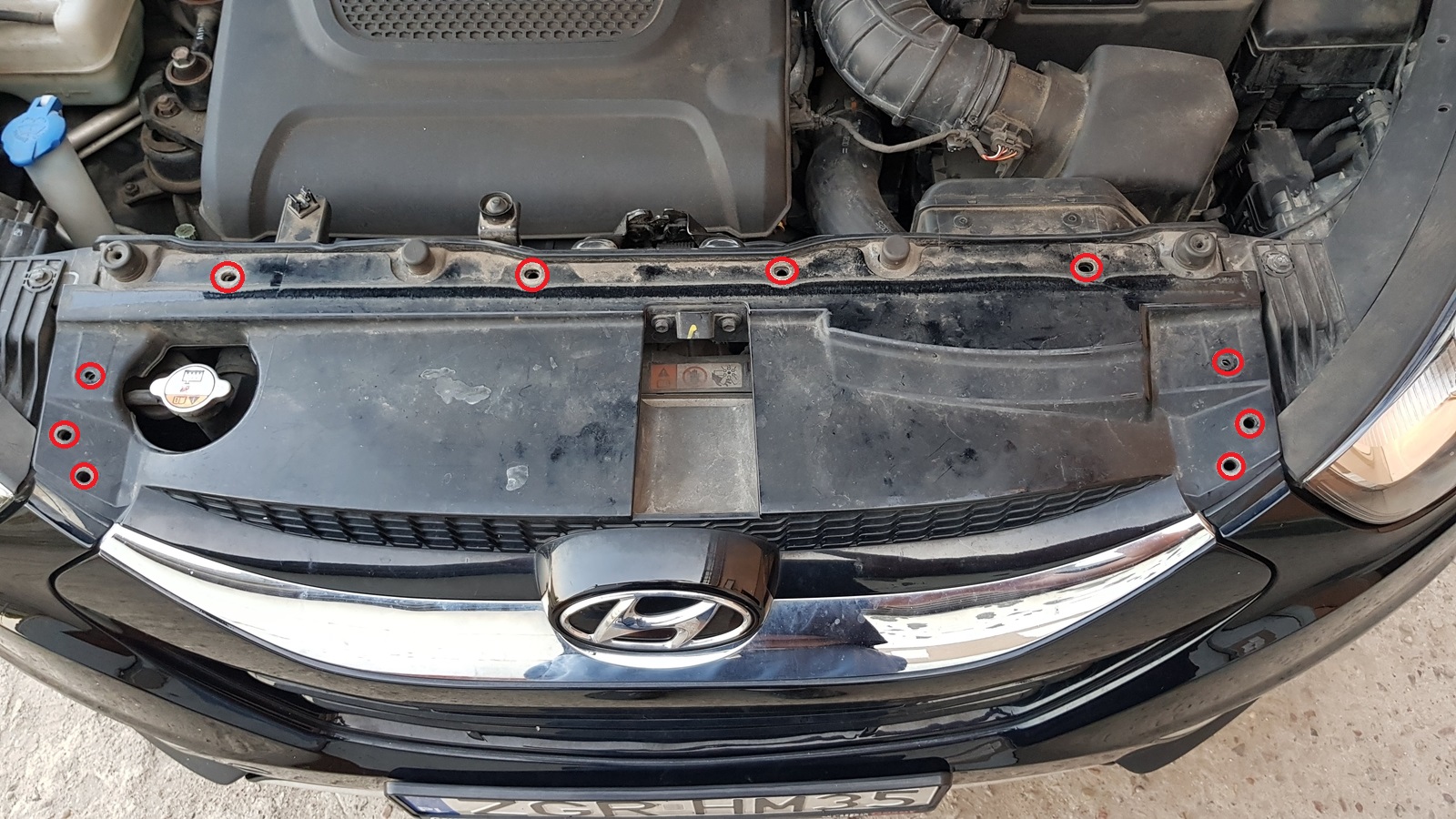

Mały poradnik
« Odpowiedź #64 dnia: 28 Czerwiec 2018, 19:59:20 »
Witam, troszkę czasu minęło... moja organizacja stoi na bardzo niskim poziomie :mrgreen:
Będę opisywał kolejne kroki z pamięci więc proszę traktować to jako podpowiedź a nie dokładną instrukcję.
Pod maską należy zdemontować górne mocowanie, trzyma się ono na dwóch śrubach oczkowych klucz 8-10mm, ośmiu "kołkach plastikowych" które zdemontowałem plastikiem do demontażu tapicerki.
Po ich odkręceniu pojawia się przeszkoda  :-/  Trzeba od środka odkręcić w zaznaczonych miejscach wkręty śrubokrętem PHILIPS "krzyżak"  odginając górny plastik odkręcony wcześniej.
Teraz ładnie z wyczuciem demontujemy poniższe elementy  ;-)

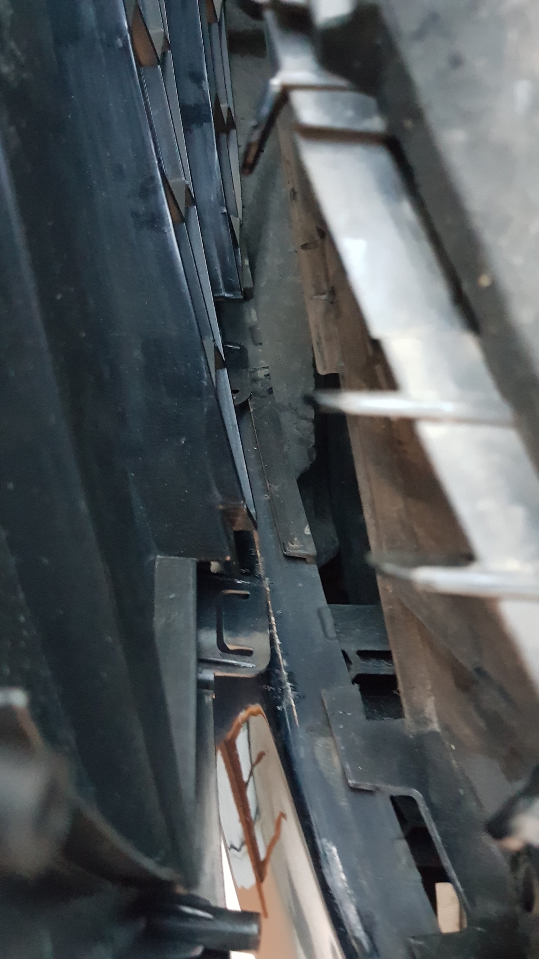

Jak widać, zderzak nie jest przystosowany do montażu "plug and play"  :roll:

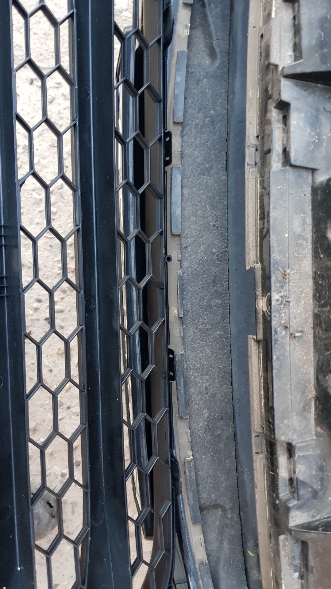

Na poniższym zdjęciu zaznaczyłem miejsca w których "wywierciłem"  otwory na zatrzaski które są w nowym grilu. Elementy mocujące grill  zatrzasnęły się w zrobionych otworach i trzyma się to nawet solidnie.
Wygląda to fajnie, nie wiadomo jak z trwałością elementu ale czas pokaże. Pozdrawiam
