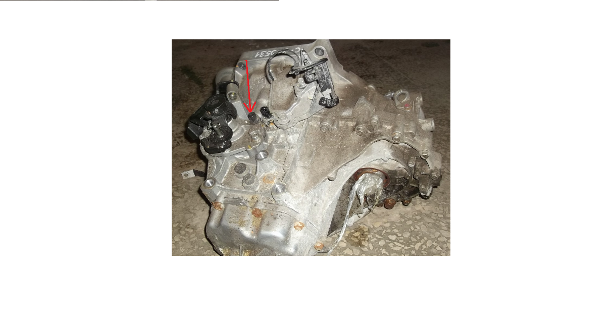

Jeśli mogę coś doradzić sprawdź okolice wybieraka, miałem podobne objawy, skrzynia była mokra a olej nie kapał. Zobaczysz go pod mocowaniem akumulatora. Doszedłem do tego że prawdopodobnie leciało z odpowietrznika wybieraka i to tylko podczas jazdy. Co do rozbierania skrzyni robota jak każda z wyjątkiem tego, że aby wymienić simering trzeba wymontować wałek sprzęgłowy i go rozebrać.

Podsunąłeś myśl taką: odpowietrznik. A może on jest przyczyną "wywalania" oleju przez uszczelniacz skrzyni? Coś kojarzę z rozmowy z gościem, który mi wymieniał uszczelniacz (od kilkunastu lat w branży - tylko skrzynie biegów), że często miał przypadki, że odpowietrznik się zawieszał, przez co wraz ze wzrostem temperatury wzrastało ciśnienie w skrzyni (normalny objaw ) i gdy odpowietrznik się zawiesił, gdzieś musi "oddać" ciśnienie. Może tu jest problem?
Bo co do wycierającego się wałka, to raczej bym nie wierzył. Przecież simerring jest o wiele słabszym materiałem, a różnic w nowym i starym żadnych nie było (u mnie), a olej wylał. Narazie na nowym przejechałem dokładnie 10kkm i jest ok. Z ciekawości jutro sprawdzę odpowietrznik, czy jest luźny.

Olej może wyrzucać przez uszczelniacz wybieraka (na rysunku element o numerze 43126) https://www.drive2.ru/l/8289818/

Może i tak, ale ja miałem całą tarczę w oleju i całą obudowę wewnątrz komory sprzęgła od strony skrzyni. Koło zamachowe również wtedy zdejmowałem i tam było sucho.

Odpowietrznik 0K9F4-17530.
