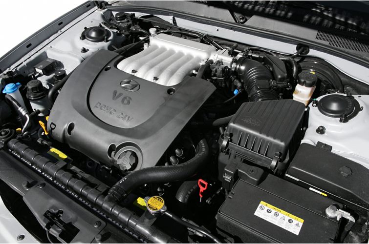

« Odpowiedź #29 dnia: 05 Kwiecień 2017, 22:03:29 »
Jeśli ktoś by chciał sam wymieniać rozrząd, tak to wygląda:
