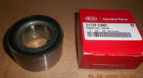

Numer oryginalnego łożyska 51720-2J001 w opakowaniu łożysko KBC czyli FAG.
Wymiary:
Średnica: 76 mm
Średnica: 42 mm
Szerokość: 39 mm
Inne numery:
Oyodo 20L0541-OYO
FAG 713 6260 90
SNR R189.07

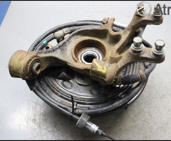

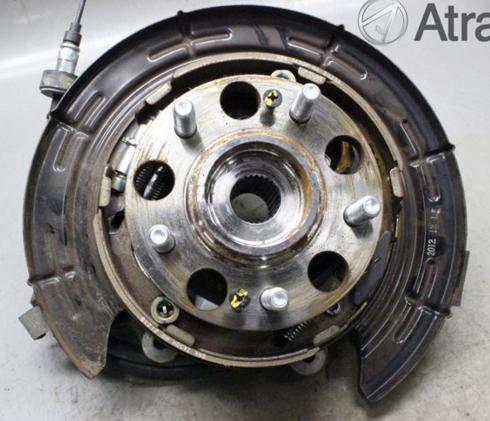

Tylna "zwrotnica"  :-D

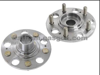

Piasta

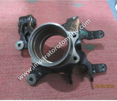

Łożysko
Wszystko razem
Jak ściągniesz piastę to łożysko zostaje w "zwrotnicy" i pewnie trzeba ją zdemontować z auta żeby na prasie zdemontować łożysko.

Kosmos wielkie dzięki, teraz już wszystko jasne. Ładne zdjęcia- wszystka jasno widać - bardzo dziękuję za pomoc. Pogoda się trochę poprawi to zaczne działać :mrgreen:
