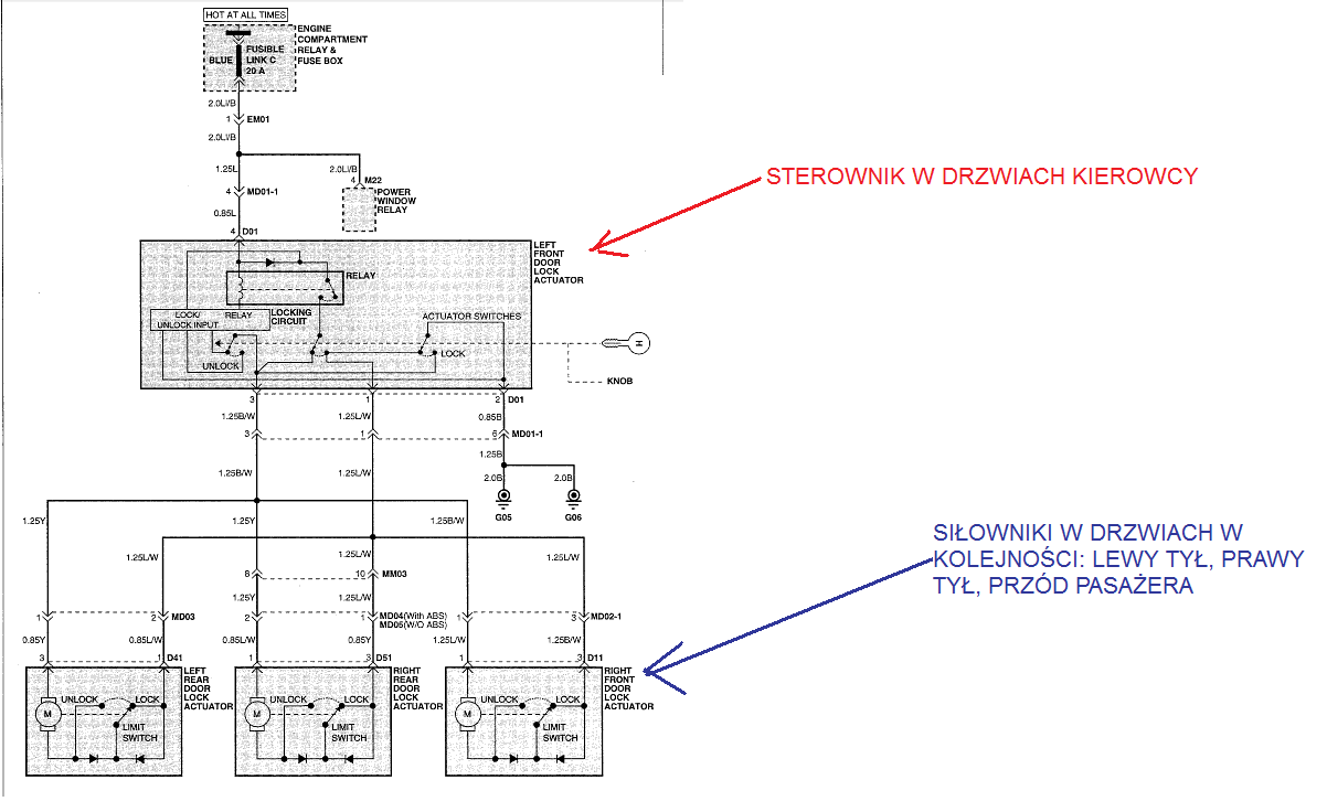

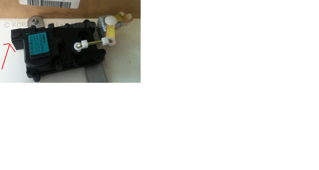

« Odpowiedź #3 dnia: 17 Luty 2016, 22:40:11 »
Używaj funkcji szukaj.
Zdemontuj boczki drzwi.
Odnajdź siłowniki w drzwiach pasażera i tylnych takie jak na zdjęciu.
Zamknij drzwi ręcznie.
Przekręcając kluczyk w drzwiach kierowcy w stan zamknięcia jednocześnie sprawdzaj czy na kostce siłownika (dwa piny) pojawia się napięcie.
To samo wykonaj w stanie otwarcia.
Jeśli pojawi się napięcie to znaczy że siłowniki do wymiany, jeśli nie to znaczy że do sprawdzenia sterownik w drzwiach kierowcy i wiązka.
