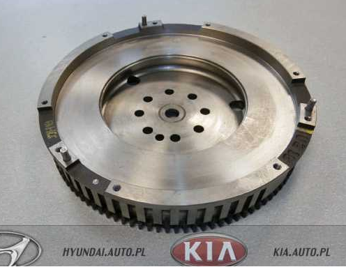

Obecnie prawie wszystkie silniki diesla mają dwumasę. Są oczywiście wyjątki przy słabszych silnikach o mocach 80-90KM, ale w większych większości są. Wytwarzany w fabryce na Słowacji silnik Hyundai-Kia 1.6 CRDi w swojej pierwszej wersji, montowanej m.in. w modelach Cee'd oraz i30 pierwszej generacji, nie miał koła dwumasowego. Nowe mają. Takie info znalazłem na sieci.
[i30 GD] Wymiana panelu z klimy manualnej na automat +dodanie podgrzewania siedz
« Odpowiedź #6 dnia: 27 Grudzień 2015, 18:44:38 »
Przepraszam za błąd w tym aucie nie ma dwu-masy choć koło zamachowe jest bardziej masywne niż te najczęściej spotykane.

« Odpowiedź #8 dnia: 27 Grudzień 2015, 19:03:41 »
 Obrazek
Widać - internet nie zawsze prawdę powie, aczkolwiek zaskoczył mnie fakt braku dwumasy. Z drugiej strony - tańsza eksploatacja, ale jak to się ma w takim razie ma na drgania i żywotność skrzyni? Nie miałem okazji jeździć dieslem i30 ani ceed, także nie wiem jak z komfortem.
