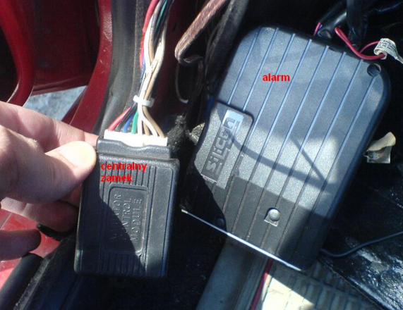

Tak wygląda pilot:

To jest centralny zamek + alarm firmy Silicon. Mam podobny.
Trzeba najpierw zdemontować mały schowek po prawej stronie kierownicy.
Po demontażu powinno być widać centralkę. Pudełko czarne  którego wychodzi kilkanaście przewodów.
Do centralki są podłączone krańcówki drzwi i prawdopodobnie to powoduje włączanie awaryjnych.
Trzeba sprawdzić przewody z centralki.
Jak zamykasz drzwi z pilota to jest tego jakaś sygnalizacja?
