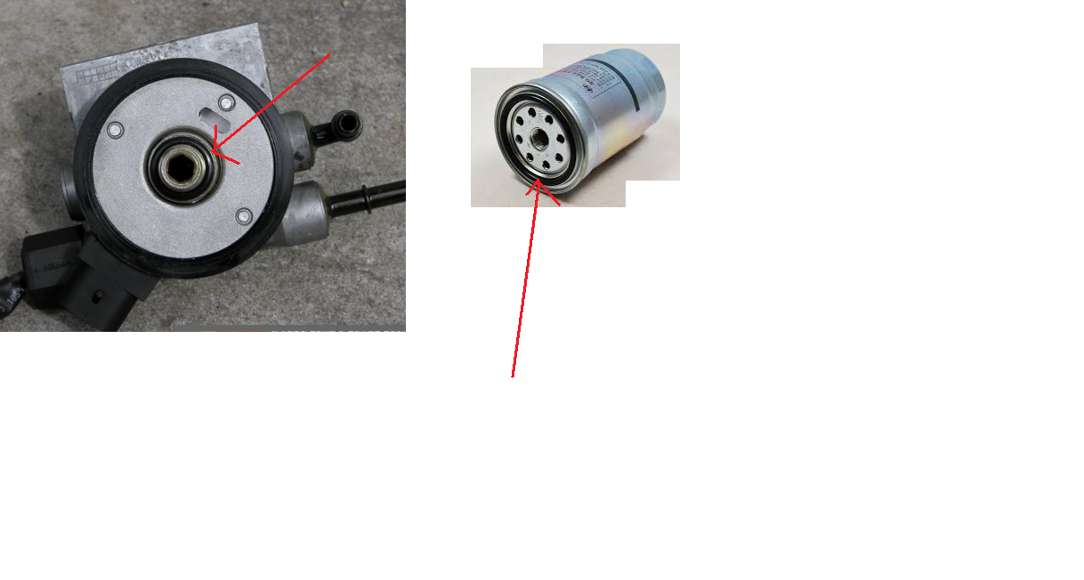

Zadam jeszcze pytanie odnośnie filtra paliwa, kupiłem Knecht kc 226 i ma tylko jedną uszczelkę (dużą po obwodzie). Ale nie ma uszczelki w miejscu gdzie jest gwint (miejsce jakby było na nią). zastanawiam się czy sprzedali mi wybrakowane czy w aucie jest jakieś uszczelnienie, czy może go w ogóle nie potrzeba?
(I30 cw , 1.6 CRDi, 2008 rok, diesel). Dziękuję z góry za odpowiedź.

Na rysunku część z numerem 31922
http://koreacat.ru/hyundai/parts/KEURPJD0/107096/3131015/?year=2008&region=EUR&7+01=null&7+02=null&7+03=null&7+04=null&7+05=null&7+DT=null#
Filtr paliwa 31922-4H001 nie ma dodatkowo żadnych uszczelek.

Uszczelka musi być - inaczej paliwo znajdzie sobie drogę najmniejszego oporu - czyli nie przez filtr. U mnie mechanik zanim dobrał odpowiedni filtr zamówił kilka. Też mam chyba Knechta - musiałbym sprawdzić. Wcześniej filtr był zakręcony na niepasującą środkową uszczelkę - dociśnięty.

Uszczelki są dwie jedna na filtrze druga na miejscu wkręcania filtra. Ta druga nie podlega wymianie no chyba że się zgubi.

Wszystko się zgadza. na przyszłość może komuś wiedza się przyda:
Po wymianie filtra paliwa samochód kilka razy zgasł, tracił obroty.
Widocznie przyczyną musiała być jakaś nieszczelność lub zły filtr, bo po jego zmianie usterka ustąpiła.
Pozdrawiam i dzięki.
