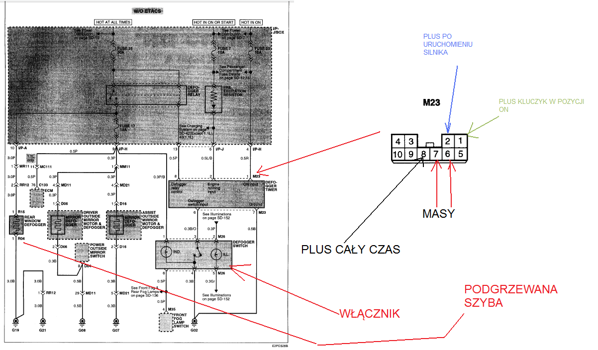

I nici sprawdziłem ten przekaźnik i jest dobry zamiana miejscami z przekaźnikiem od szyb elektrycznych. Sprawdziłem również czy dochodzi prąd do grzałki szyby jak wcisnę i przytrzymam przycisk i nie ma napięcia żarówka się nie zapaliła :( czy jest gdzieś bezpiecznik od ogrzewania lub jakiś załącznik inny lub co bym jeszcze mógł sprawdzić. Zauwazylem jeszcze ze jak jest silnik odpalony i gdy wcisne i przytrzymam wlacznik to wlacza sie wentylator co chyba jesli sie nie myle sygnalizuje zwarcie.

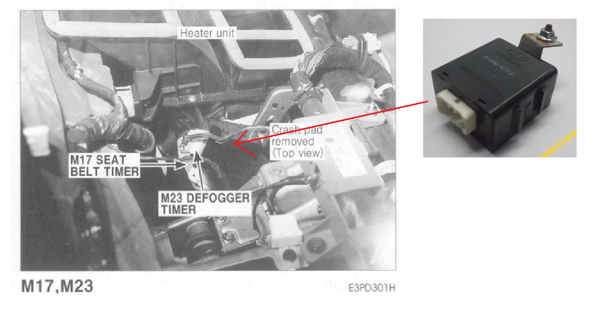

A gdzie znajdę ten timer co wyłącza grzanie po 15 minutach bo może on się spalił ?? Bo na bezpieczniku 30 A jest prąd zaś na 10A nie ma nawet po wciśnięciu przycisku.
[Getz] Problem z włącznikiem ogrzewania szyby
« Odpowiedź #7 dnia: 22 Październik 2015, 19:02:49 »
Nie masz ETACS czyli jest osobny przekaźnik czasowy.

Temat do zamknięcia okazało się ze przerwany był kabelek od przełącznika do timer.
