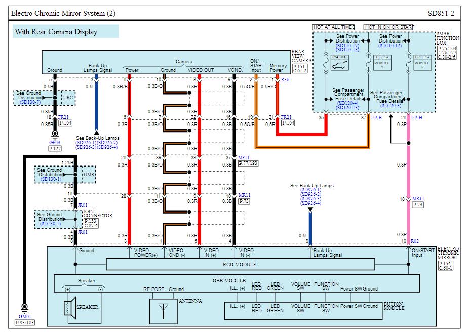

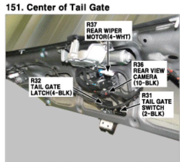

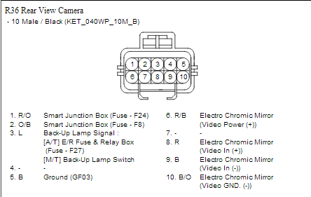

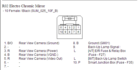

Zakupiłem ostatnio kamerkę cofania razem z lusterkiem i monitorem. Kamerkę planuję założyć w okolicach lampek oświetlenia tablicy rejestracyjnej. I teraz mam problem bo do kamerki trzeba podpiąć kabel  +12V  od światła cofania. W tej wersji auta lampy cofania są umieszczone w klapie i wiązka od nich wchodzi do rynny bagażnika od góry.
Może ktoś wie który bok tapicerki bagażnika trzeba wyciągnąć żeby znaleźć ten kabel , no i ewentualnie jaki to kolor. Niechciał bym pruć całego bagażnika ,a może te kable idą gdzieś podsufitką ?
Można się podpiąć do lampy bezpośrednio ale pozostaje kwestia którędy poprowadzić kabel żeby go nie odcięła klapa.

Dzięki .
Szukałem widocznie przeskoczyłem ten wątek. Ze zdjęcia wynika że trzeba szukać obok zwijacza pasów tylnych.
[i30 GD] Kamera cofania w tylnym logo Hyundai
« Odpowiedź #4 dnia: 28 Listopad 2017, 21:21:41 »
Tak z lewego boku.
