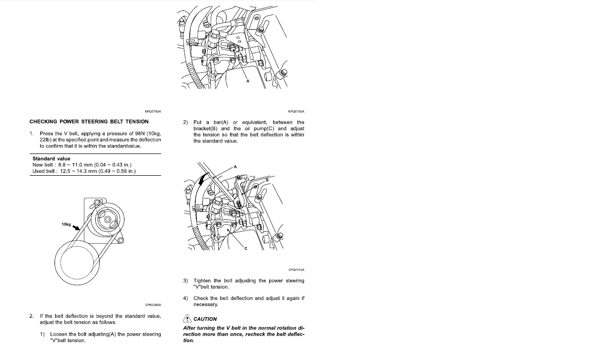

Ugięcie 0.5 cm mierzone pomiędzy??
Miałem to samo panowie co Wy. Wymieniłem paski od alternatora (Gates) i wspomagania (Dayco). Naciągnięte jak książka pisze i... lipa. Piszczał ten od wspomagania. Już miałem sprawdzać czy zawór się nie przycina w pompie wspomagania, ale postanowiłem naciągnąć mocniej pasek od alternatora (doczytałem na forum Coupe) i pomogło :)

« Odpowiedź #11 dnia: 15 Październik 2015, 10:13:25 »
Kosmos, wynika z tego, że jednak za słabe mam naciągnięcie. Nowy pasek powinien byś mocniej naciągnięty (ugięcie 0,04 do 0,4 cm.) Spróbuję bardziej i zobaczymy co będzie, ale jak padać przestanie, bo jak na razie leje i nie mam gdzie tego zrobić niż "pod chmurką".

w naszej mierze (milimetry jest od 8,8 do 11.
czyli ok centymetr.
